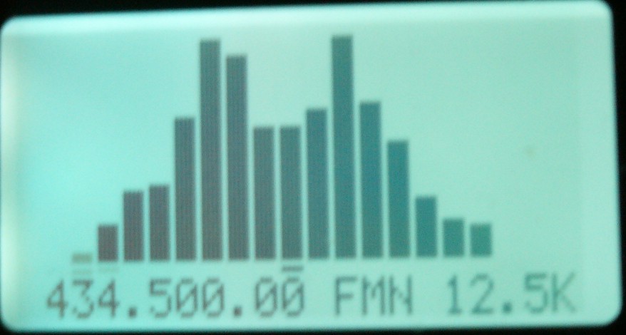

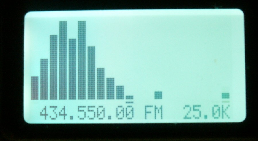

Вот "веселая" картинка. Центральная частота 434.550. Частота помехи 434.400. Один столбик 25 КГц. Но это не самая сильная из помех на этой частоте. Тут перекрывается всего лишь "жалкие" 200 КГц. Помеха сильнее - полоса шире. Вот так и живем теперь! :evil:
И таких на ЛПД участке пруд пруди!

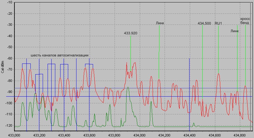

Вот спектр диапазона за 9 часов. с 23 до 08. Под утро картинку испортили крановщики.
На 434.500 было чистое окошко. Хоть с боков и поджимают автосигналки, но ШП не дёргает.
Переключил станцию в узкую полосу 12.5 - "NAROW"
-93дБм = 9 балов по с-метру.
Синим, ярко-зелёным цветом - мои пометки и маркеры.
freq433_003m.jpg [ 99.01 Кб | Просмотров: 28003 ]
 Заголовок сообщения: Re: Ежедневно с 22.00 на частоте 434.550 МГц (60-канал)
СообщениеДобавлено: Пт 25 фев 2011 13:25
Сообщений: 1165
на 433.700 тоже линк...
Чем снимал?
СообщениеДобавлено: Пт 25 фев 2011 13:30
Сообщений: 10584
Видать далеко, нет выраженной пики.
Антенна - 3 дБ , потери в кабеле порядка 4дБ.

Саша, а что за програмка, такой красивый график рисует ?
RA1ALB

 Заголовок сообщения: Re: Возможно-ли работать на LPD
СообщениеДобавлено: Сб 26 фев 2011 00:41
Тоже помониторил. Картина не утешительная!
P1100835.JPG [ 63.57 Кб | Просмотров: 27879 ]

Александр, если не секрет- повторю вопрос: чем снимал красивые кривые?
