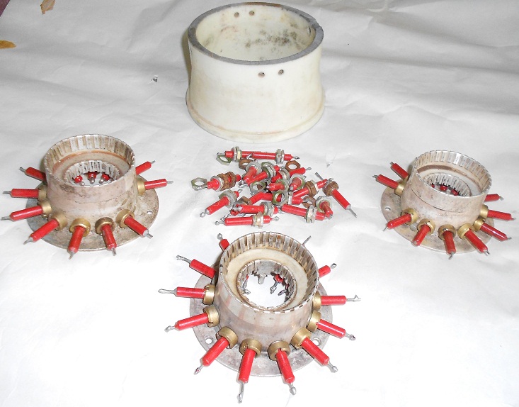

Если не нашли, есть как раз от такой ламповой панельки.
Но странно, обычно по одному , два, три в этих панельках они не сгорают (так Вы обозначили сами проблему, сказав, что сгорели), обычно всегда вылетают все залпом и вдребезги, и на кусочки, иногда даже со взрывом, дымом и копотью ...
Как проверяли, так сколько нужно, все таки?

Не нужны размеры и номиналы! :wink:
Номинал один 10 000пф. Они все стандартные по размерам и одинаковые в этой панельке, если это точно Вам потребно от ГУ-43Б.
Вот же я когда то давал здесь объявление , посмотрите ниже в приложении.
На майские у меня в гостях будет UA1AKD, пошлю с ним горсточку, сколько и ЧЕГО нужно, дружище?
Как его найти в Питере сообщу ...

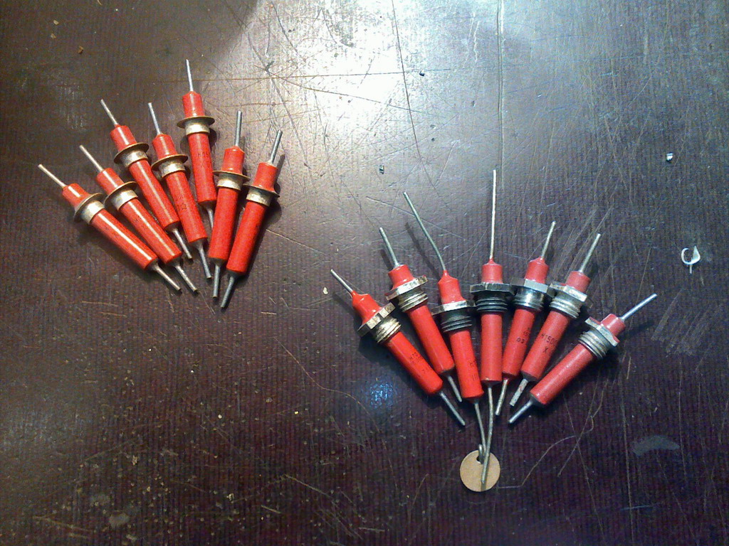

Конденсаторы эти называются КТП-3А.
На данный момент нашел у себя только на 15000пф, но двух разных видов крепления - под резьбу и под зажим.
Если подойдут - забирайте!
После праздников поищу 10000пф. Они точно мне попадались на глаза.

 Заголовок сообщения: Re: Вопрос о P-140
СообщениеДобавлено: Ср 30 апр 2014 12:56
Подойдут по креплению только с резьбой!
Если гаек нет, найдет их сам заказчик, они стандартные ...
Емкость 15 000 пф еще лучше.
