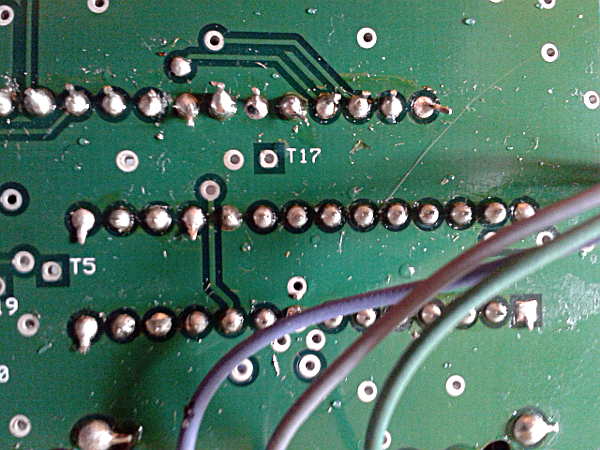

Хочу поделиться решением проблемы с MFJ-269, который не включался.
{as_starp01} Тема довольно устарела, т.к. многие не пользуются этими приборами, предпочитая им графические анализаторы RigExpert. Но меня этот прибор MFJ -269 своими возможностями устраивает.
Описание проблемы: Не происходило старта MFJ-269 (индиктор ничего не показывал). Приходилось в течение долгих минут нажимать кнопку питания. При этом текстоый индикатор оставался пустым, либо после приветствия изредка появлялось сообщение VOLTAGE LOW.6. Старт прибора после приветствия MFJ-269 VER 4.46 начинался с сообщения VOLTAGE OK 27.9 V. Напряжения в контрольных точках были в норме. Особенно тщательно проверял T9 - около 4.4 Вольта. Однако, по совету http://www.radio4all.se/sdxa/mfj-269.htm всё-таки глядя на принципиальную электрическую схему MFJ-269 заменил греющийся транзистор Q15 (BFR106) на более мощный аналог, но это не помогло тоже.
При прогреве дефект уходил на какое-то время, но возвращался снова при нахождении в прохладном окружащем воздухе (автомобиле, на улице). Затем проблема стала возникать уже при комнатной температуре и прибор перестал включаться совсем. Разобрал 269-й снова...
Решение проблемы оказалось очень простым: при по помощи тонкой шлицевой отвертки поддел и вытащил из кроватки процессор PIC (микросхема с 28 ногами) и затем вставил в кроватку снова. Теперь MFJ -269 включается с первого раза. {as_beer02}
Правда, остался небольшой недостаток в моём MFJ-269: индикация параметров Rs и Xs нестабильна в течение первых ~5 минут после включения (показания Rs "прыгают" в районе 38-57 Ом, Xs меняется от 0 до 20 Ом), Цифры КСВ, соответственно, быстро мелькают от 1.0 до 4.0. Затем амплитуда колебаний гасится, пока не придёт в норму 1.0. Спустя 5-8 минут прибор работает нормально.

подтверждаю, в моем бывшем 259 он, процессор, вообще наполовину не вставлен был. надо заметить, что у этой фирмы в принципе проблемы со сборкой, как куры лапой всё делают. все их приборы после покупки надо разбирать и доделывать. для меня до сих пор загадка, что мешает использовать цанговые кроватки для микросхем, ибо лепестковые гумно. дороже? да, дороже, но не на много, а это экономия на спичках называется. в общем я тоже негодую.

Прошло несколько часов. Включил антенный анализатор, и обнаружил, что неисправность типа "чистый экран" возникла снова. :-( С третьего раза MFJ-269 включился и теперь стартует, но Votage показывает то нормальный 13.7V, то 27.5V. Показания сопротивления Z стабилизировались быстрей, за время пока пишу это сообщение. У прибора блудливость, или у инженеров MFJ ?

включите прибор в разобранном виде и подеформируйте плату, если всё будет скакать, то попробуйте почистить ножки процессора, внимательно просмотрите пайку, может трещина где в дорожке.

или вообще, взять паяльник и пропаять все заново.

Вспомнил, что неисправнасть началась после того, как при выходе на улицу в парадной ударил ручкой прибора о входную дверь. Получается, анализатор MFJ-269 не переносит сотрясений, совсем как винчестер...

Пропаял две белые (холодные) пайки около процессора с наружной стороны платы. Исчезло дрожание показаний ("цветомузыка") в момент включения и решена проблема с включением MFJ-269, ПОЛНОСТЬЮ, {as_radio02}
Комментарий к файлу: пропайка выводов микросхемы процессора MFJ-269
