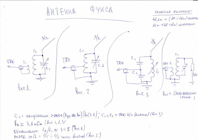

Николай! Мне кажет, что если бы Вы переделали колебательный контур, то КПД антенны Фукса вырос значительно и эта антенна ни чем не уступала бы инвертеду. У Вас катушка намотана на шприц, точнее катушка связи, которая содержит один виток, а этого очень мало, даже для 14 МГц и ее (катушки связи) реактивное сопротивление сильно шунтирует 50 Омный выход трансивера. При длине полотна 21 метр антенна Фукса начинает работать с 40 м диапазона, как лямда/2, а с форума про антенну end feed, мы знаем, что полуволновой вибратор запитанный с конца, характеризуется входным сопротивлением 3.2 кОм, поэтому применяется колебательный контур, который в резонансе имеет высокое сопротивление ( в идеале бесконечность, реально 3-10 кОм, зависит от добротности). Отсюда можно и определить параметры колебательного контура, а именно отвод или катушка связи должна содержать такое количество витков, что бы на самой низшей рабочей частоте ее(катушки связи или части витков) реактивное сопротивление было в несколько раз выше 50 Ом, т.е для 7 МГц начиная от 4 мкГн и выше. Поэтому могу предложить следующую последовательность действий: изготавливаете контур и нагружаете его сопротивлением 3.2 кОм, настраиваете контур в резонанс и подбираете отвод или количество витков в катушке связи по минимальному КСВ, получится точно не один виток, отношение будет, где-то 1/3 или 1/5, а может и больше. И хоть антенна имеет большое входное сопротивление и ей не страшны большие потери, все таки лучше подключить небольшой противовес 1-2 метра. Да необходимо сделать отводы в основной катушке иначе на ВЧ диапазонах емкость конденсатора будет большой и не получится настроится в резонанс.

Не большие рисунки к выше написанному.
К обсуждаемой конструкции применим только Рис.1, если заземление убрать. Обычно вместо него достаточно корпуса КПЕ или противовеса до полуметра. Попробуйте практически проверить все то, о чем вы написали именно в таком варианте, и поделитесь результатами.

to RL1L: Анатолий Анатольевич, у катушки связи получилось почти два витка, ну примерно 1,8. Заземления у меня нет, а противовес попробую. Нагружать резистором параллельно КПЕ? С витками катушки связи тоже попробую поэкспериментировать. Однако у R1AIT там тоже два витка кажется. Обратите внимание на удлиненную ось КПЕ. Даже в таком варианте близко расположенная рука влияет на настройку.
