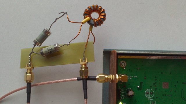

Обязательно применить симметрирующее устройство, именно симметрирующее.
Вот такой балунчик можно считать достаточным для симметрирования диполя наверху?

Красиво сделано!
Что бы сказать о пригодности симметрирующего устройства, нужно измерить коэффициент асимметрии. Считается если коэффициент асимметрии -30 дБ и ниже, то симметрирующее устройство неплохое.
У Вас начало и конец намотки слишком близко расположены, т.е. вход и выход симметрирующего устройства находятся рядом, а это увеличивает паразитную емкость, ну и ухудшает работу устройства. Следующий момент, это линия, она выполнена из двух расположенных проводов, так вот волновое сопротивление этой линии должно быть таким, как и сопротивление антенны и кабеля и для например инвертеда =50 Ом. Так как витки расположены в плотную, то есть влияние друг на друга и это уменьшает волновое сопротивление линии, поэтому нужно или делать шаг между витками равный минимум диаметру провода или применять линию с немного большим волновым сопротивлением.
Но этих проблем нет если делать из коаксиального кабеля. У него и волновое сопротивление нормированное и можно в плотную наматывать, так как ток течет по внутренней стороне оплетки и на внешней стороне тока нет и нет влияния и нет изменения волнового сопротивления при плотной намотке. Посмотрите мои симметрирующие устройства в разделе "самоделки". Там есть и измерения и способы намоток. Лучше применять с дополнительной компенсирующей обмоткой, это улучшает коэффициент асимметрии.

Приведенный на фото балун нормально сделан. Его будет более чем достаточно. Витки надо вместе наматывать, как и намотано, для лучшей компенсации взаимного магнитного поля каждого проводника и в итоге кольцо греет только ток дисбаланса. То, что волновое таких проводов немного отличается от 50ом на результат существенно не влияет. Дело в том, что аналогичный балун из коаксиала, намотанный на кольце имеет намного бОльшие размеры при аналогичной мощности, тк даже кабель RG142 не влезет в такое маленькое кольцо со сравнимым количеством витков. Балуны приведенной на фото конструкции могут держать большую мощность при сравнительно малых габаритах и весе. Использую подобный балун на кольце FT140-43 без корпуса для облегчения на вершине 18м spiderpole в походной антенне 80/40, держало ОЧЕНЬ хорошую мощость и работало отлично.

Да, спасибо, это походный балун. На 7 МГц КСВ всей системы не хуже 1,7-1,8 получился. Дома и посолиднее можно что-то изобрести.

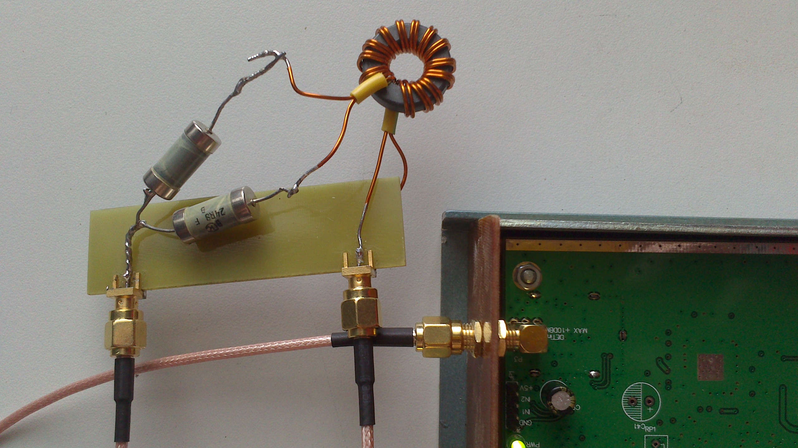

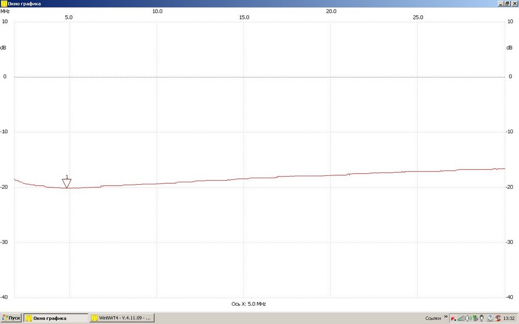

По быстрому провел небольшую лабораторную работу по проверке коэффициента асимметрии симметрирующего устройства с применением двухпроводной линии и вот результат измеренный на NWT-500, коэффициент асимметрии составил -20 дБ т.е. в 10 раз всего ослабение, а если применять коаксиальный кабель, то -47 дБ, т.е в 224 раза, выводы делайте сами, кому что нужно или маленькое или ослабление.
Антенну делайте три инвертеда запитанных одним кабелем и настраиваются легко и диаграмма сложная и на даль и по месту хорошо.

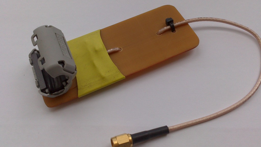

Также, способ проверки симметрии - измерение тока оплётки при помощи датчика тока.
Есть у меня приспособа и для измерения тока оплетки, на фото ниже, подключается к анализатору и можно проверять все что есть на проводах, при этом не только ток измерять, но и наблюдать сами помехи.

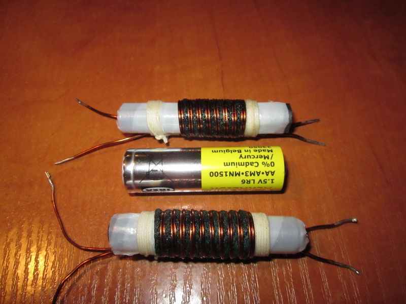

Использую для симметрии такой вот конструкции.
IMG_0144_измен.размер.JPG [ 168.84 Кб | Просмотров: 25435 ]

Принцип тот же, но вместо кольца ферритовый стержень?
И проверяли ли это дело в работе на высокочастотных диапазонах?
