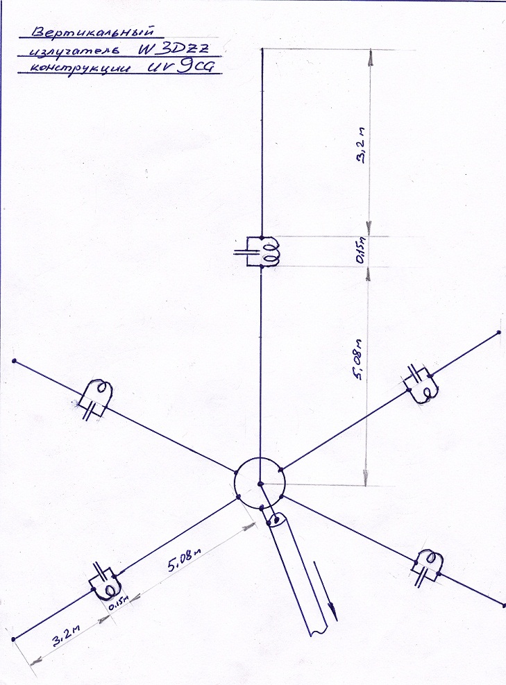

Выпал первый робкий снег ... :)
Друзья, еще есть время!
Предлагаю для открытого обсуждения еще один вариант "дачной" антенны.
Сделал ее в Нижнем Тагиле, когда был UV9CG, в 1985году и работал до отъезда на Родину в Тихвин, до декабря 1989 года ... :wink:

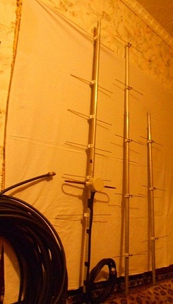

Нежданно и негаданно снова явилась зима! :(
На улице сейчас -9. Как же поставить эту антенну на 435 МГц, кто знает?
Подогревает и подгоняет то, что заявленное усиление у нее 17,0dbi ... :shock:
Пожалуй подожду декабря и сделаю как и всегда, как и у всех. А то захотел поломать традиции, не получилось! :wink:

Бум из 3-х частей состоит? Можно более детальное фото антенны в студию?
СообщениеДобавлено: Чт 29 ноя 2012 18:20
Да, из 3-х частей + кабель 50 ом.-3м. С "папой" .
"Мама" на бухте с кабелем, видна на снимке.
Несмотря на мороз, планирую сначала проложить кабель от MFJ-1702 до места соединения с антенной. Затем подняться и встать во весь рост на буме КВ антенны + еще 1-2 ступеньки, иначе до точки крепления ант. на 435 не дотянуться.
Располагаться будет над двоечной антенной, а та в свою очередь стоит выше
на 2 метра 3-х эл. волнового канала на 10, 15. 20м. ...
При так изменившейся погоде и без помощников, и без страховки занятие предстоит очень
зрелищное, глядя со стороны, увлекательное и рискованное, конечно, для меня ... :wink:
Пока фото во всю длину смысла нет делать в радиорубке, выйду на кровлю на белом снегу сделаю, затем,
как подниму и закреплю,
дам общий снимок всех 3-х антенн сразу, конечно, если будет интерес у читателей сайта ...
По прогнозу завтра днем до -3-х ...
Комментарий к файлу: Дотянуться нужно до верхней точки и вставить 1,5м. трубы с антенной ДМВ, вовнутрь "кардана" сидящего на мачте-телескопе ...
