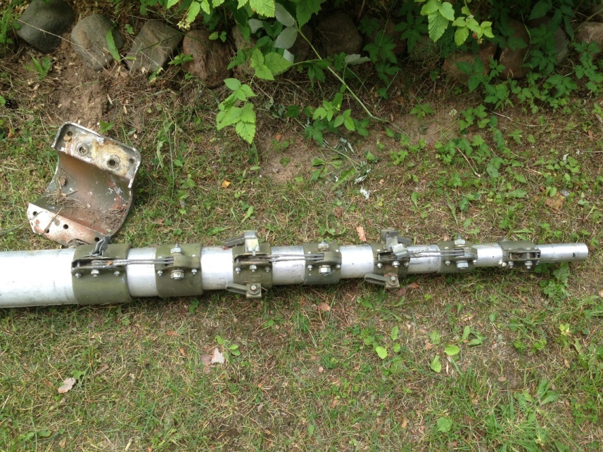

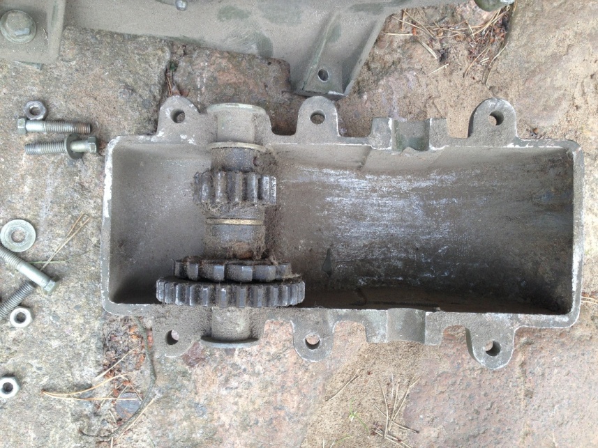

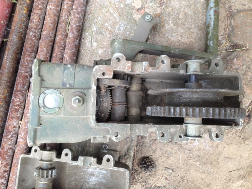

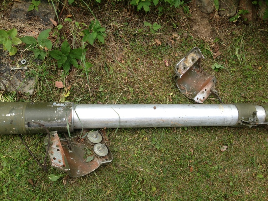

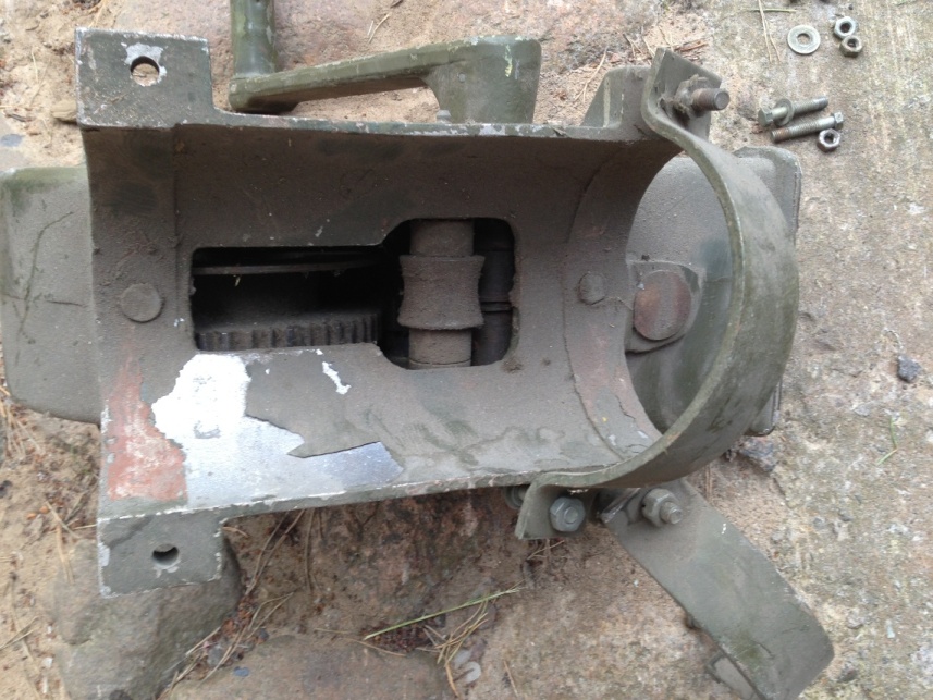

Обещанные фотографии, интересует вопрос все ли детали на месте, валы вращаются без заедания, сам ствол мачты похоже заклинивал у основания(1-е колено)?!
Возможно ли человеку хорошо владеющему инструментом и слесарными навыками, но ни разу не разбиравшим телескопические мачты самому собрать или без опыта не стоит ввязываться?
Насколько я помню (возможно ошибаюсь, пожалуйста не серчайте) в Вашем варианте применяются троса 2-х диаметров. Тот, что толще (около 8мм) наматывается на ведущий барабан, у него наиболее уязвимый узел, это вал (геометрия для токаря средней руки у него несложная, но требуется спецсталь и после изготовления закалка, если придется его делать заново), на котором насажен и закреплен шпонкой сам барабан, далее шпонка и храповик.
На эти 3 элемента обратите внимание при осмотре изделия. Но этот трос рвется крайне редко.
Видимо у Вас порвался тот, что в каждом звене.Он, видимо, диаметром 6мм.
Для адресного и полного ответа важно точно знать который из 2-х тросов и в каком месте порван. Возможно в каком то звене заклинило ролик один или оба. Возможно направляющая вышла из паза кожуха и колено заклинило в нем, что и повлекло обрыв тороса в конкретном звене.
Уточните какой из 2-х тросов порван, посмотрите на волокна порванного троса, поймете сразу причину обрыва.
Порван трос у лебедки, наиболее вероятно из-за спуска "пустой" мачты, его диаметр измеренный штангенциркулем 6мм.
Остальные колена двигаются плавно и без заедания, на первый взляд направляющие в хорошем состоянии и без дефектов.
Большая просьба опытным взглядом оценить общее состояние "пациента", стоит ли связываться с данным экземпляром?!
Может заметите отсутствие важных деталей, на фото всё что удалось найти, мачту разобрали до этого?!
Мне не очень понятен способ закрепления конца троса на барабане, возможно не хватает деталей?!

Сообщений: 389
Ничего страшного нет,все на месте,конечно все нуждаеться в смазке.
Теперь самое главное выдернуть первое колено,наливайте побольше
масла по первому колену и пробуйте,поворачивая,предварительно связав
первое с последним коленом,что бы при выдвижении троса несоскочили
с направляющих на трубах.В крайнем случае можно расчленить второе
колено и вытащив все трубы так же связав их и спокойно пытаться выдернуть оставшеюся в направлящем колене трубу.Я помню выдирал с помощью
домкрата,лома и всяких приспособлений.Если что,есть у меня первое
колено,только вот как его доставить,сейчас посмотрю в каком оно состоянии.

СообщениеДобавлено: Чт 11 июл 2013 18:17
В этой конструкции один трос, там хитрая система блочных передач, без чертежей не поймёте....
