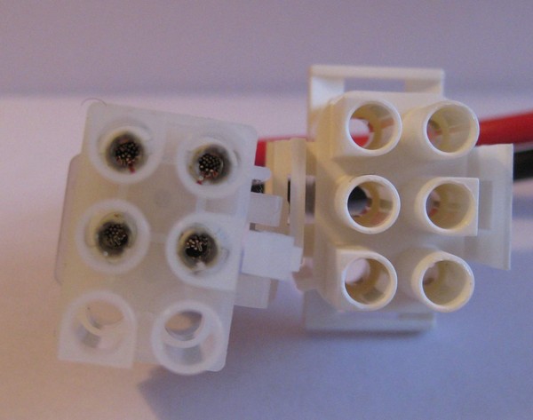

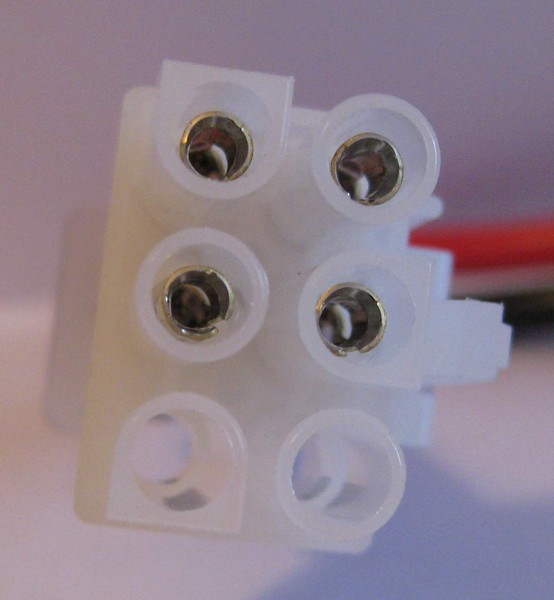

Это разъём питания 857/897:
Этот разъём продаётся в чип и дипе:
По размерам они одинаковы. Но, внимательно смотрим на ключи:
Они разъвёрнуты относительно друг друга на 90*. Также отличаются фиксаторы. Конечно, если поработать напильником, его можно вставить, но хотелось бы найти родной разъём.
Поиски в интернете, нужного разъёма, успехом не увенчались...
Может кто-нибудь знает, где купить правильный разъём?
П.С. В чип и дипе 38 р. стоит только корпус разъёма, за контакты попросят ещё денег. :D

обработать напильником и не парится :))
Одного ключа достаточно что бы не перепутать , да и не получится перепутать полярность - при перевернутой вилке красный провод останется висеть в воздухе и цепь не замкнется .

обработать напильником и не парится )
Вчера так и сделал. Достаточно срезать только внутренние грани. Получается один целый ключ и два по половинке. В общем, переполюсовать, или вставить "вверх ногами" невозможно. Всплыло ещё одно "но", фиксаторы не совместимы, и если, случайно, дёрнуть за кабель, он вывалится.
