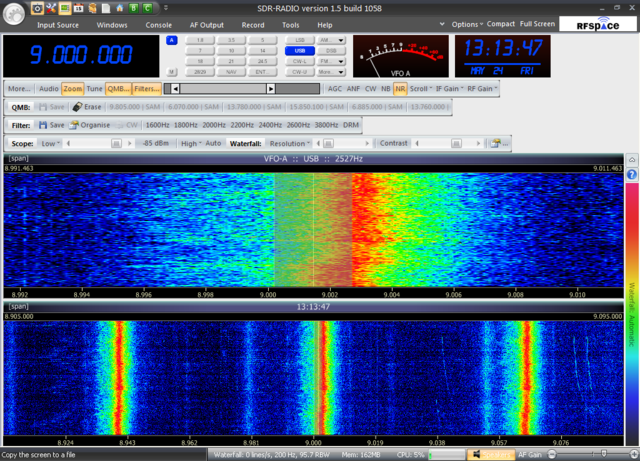

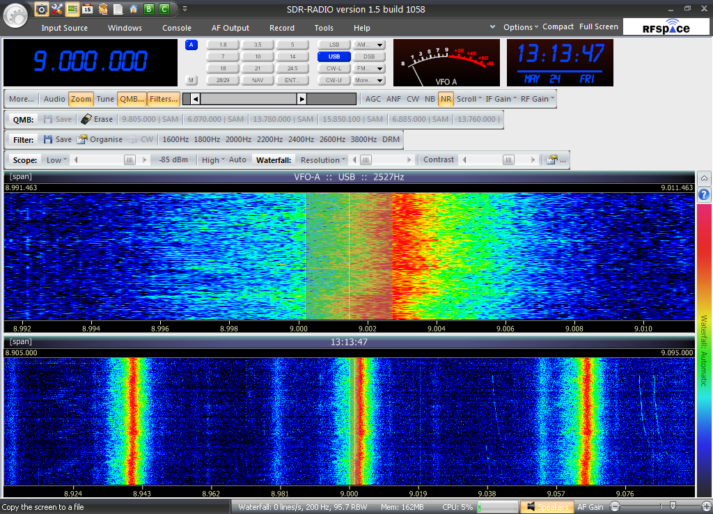

Может ли кто нибудь подсказать форму и адрес для отправки заявления на проведение работ по выявлению помехи.
Устал искать сам. В квартире ничего не фонит. Что-то кабельное, интернетное или у соседей. Думаю что это ИБП, с частотой пульсации 60 кГц. Именно с шагом через 60 кГц эта гадость расплывается по всему КВ, от 1.5 до 20 мГц.

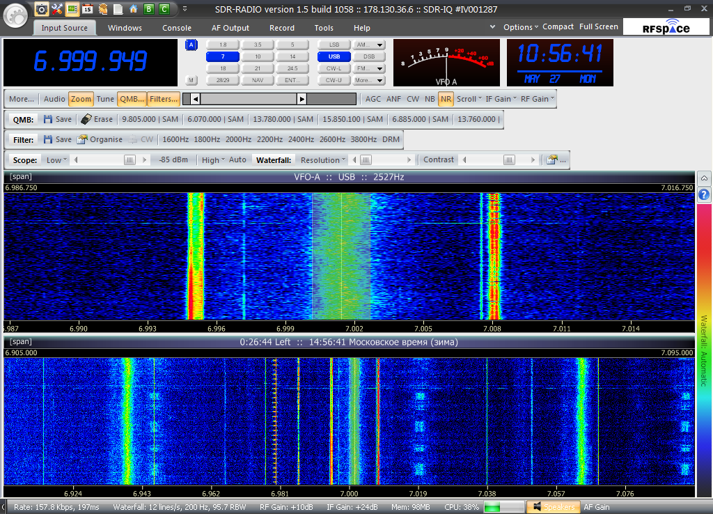

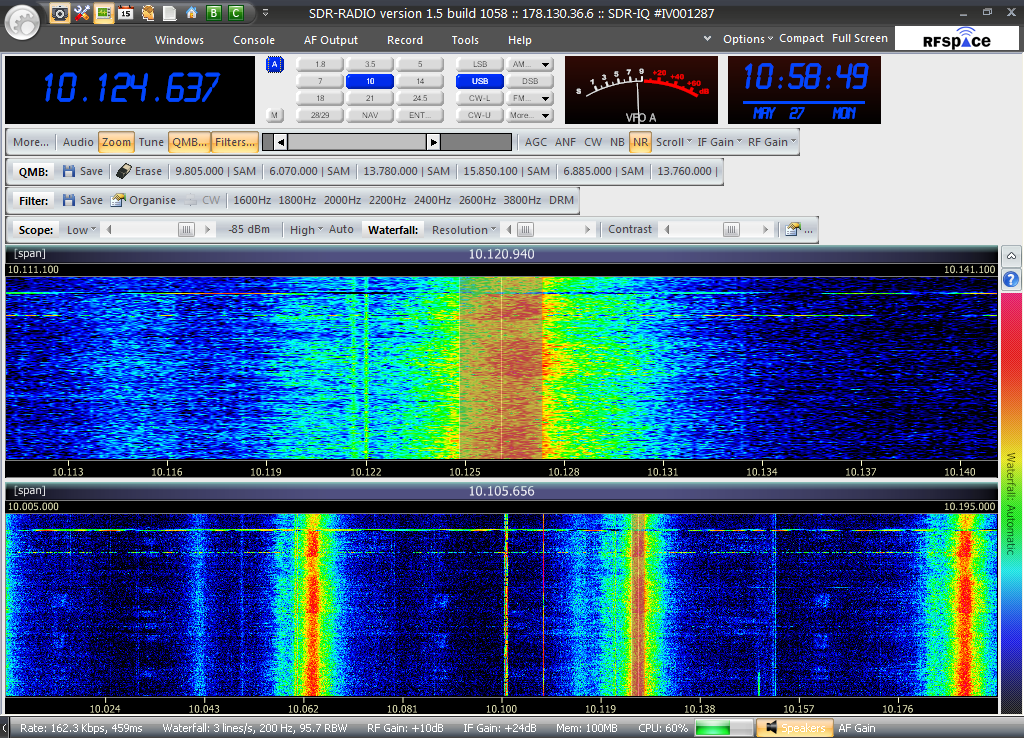

А всё оказалось гораздо сложнее. Вместе со специалистами, переносным спектроанализатором и направленной антенной облазили весь дом начиная с подвала заканчивая крышей. "Прощупали" практически каждую квартиру
Самый большой уровень привёл нас к силовому распределительному шкафу в соседней парадной. От этого шкафа питается весь дом. Виновник не явный. То есть по словам специалистов, на домовую сеть идёт очень большая нагрузка. Она всему и виной. Я конечно не профессионал в этих делах но мне кажется что люди просто устали бегать по крышам и чердакам. Руководитель обмолвился что зря я это сделал.... написал в Роскомнадзор. У них сейчас какая то аттестация с проверками. Вот Роскомнадзор и направил приказ в РЧЦ. Помеху для отчёта им во что бы то ни стало нужно было найти, но явного виновника мне так и не показали. Теперь напишут бумагу с заключением. С которой, как предполагается, мне нужно идти в управляющую компанию по вопросу электрики дома.
Вообще, при всём уважении к профессии. Я не убедился в том что они знали что делали... Приборы хорошие, это да ;)
Ещё раз спектры моего ужаса... от 1 до 14 мГц
