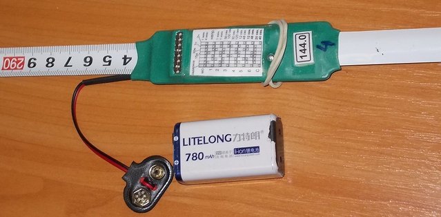

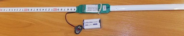

Вот и разобрались.
1. Владелец нашёлся.
Центр технического творчества "Охта" (Санкт-Петербург) - спортивное радиоориентирование.
http://ardf.spb.ru/
http://vk.com/club21536360
Наши лисятники тренируются.
2. По международным положениям соревнований "охота на лис" маяки должны быть в диапазоне 144.5 - 144.9 МГц.
3. Постараются перевести маяки с активных частот в менее используемые.
Как оказалось маяк "MOE" на 144.0 забыли в парке 13 марта, пятница.
Я его нашёл и сегодня возвращаю владельцу.
DSCN1390m2.jpg [ 174.18 Кб | Просмотров: 14910 ]
DSCN1391m2.jpg [ 100.75 Кб | Просмотров: 14910 ]
Уважаемые коллеги.
Ставите маячки - подписывайте принадлежность и желательно контактный телефон.
РЧЦ поиском владельца заниматься не будет.
