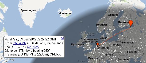

СообщениеДобавлено: Вс 10 июн 2012 03:08
Сегодня распечатал наблюдением в диапазоне 136 кГц первая ласточка: PA0WMR
22222222222222222222.jpg [ 36.93 Кб | Просмотров: 41286 ]

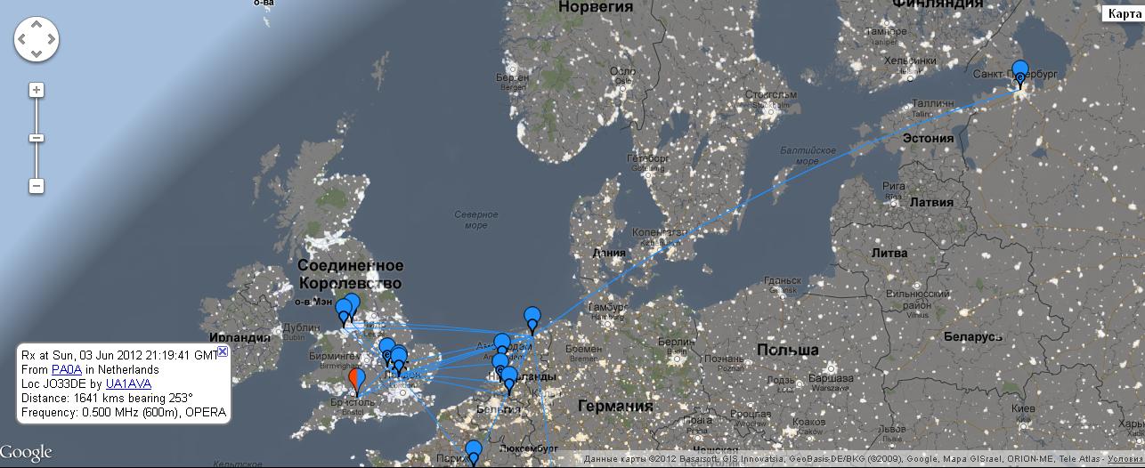

Немного ранее, тоже после заката.
PA0A на 500 кГц
1111111111111111111.jpg [ 116.3 Кб | Просмотров: 41286 ]
Антенна PA0RDT "Mini Whip" активная. Радио: SDR-IQ

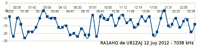

Прием моей станции у UB1ZAJ на 7.038 MHz.
Комментарий к файлу: График прохождения 7 МГц с Заозерском (берег Баренцева моря).
UB1ZAJ.gif [ 13.95 Кб | Просмотров: 41133 ]
