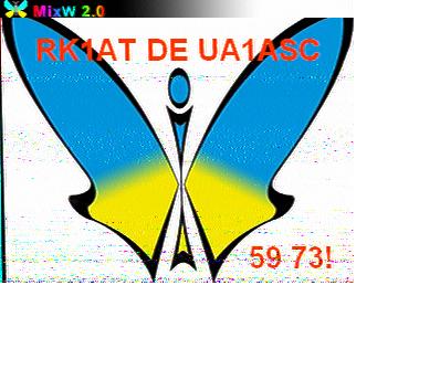

Принят первый файл на 144.700, мощности сигнала маловато и возможно не в FM, а в USB моде передавать. Продолжай Василий.
1.jpg [ 64.73 Кб | Просмотров: 32326 ]
APRS cервер Т2 RUSSIA
rk1at.ru
73! Юрий

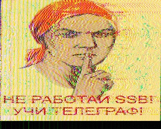

Сообщений: 663
Андрей спасибо!
2.jpg [ 22.52 Кб | Просмотров: 32318 ]
rk1at.ru
73! Юрий

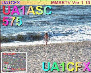

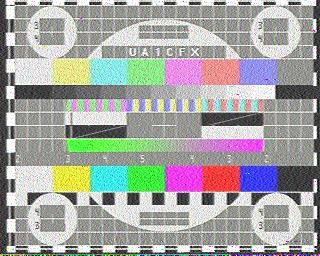

Ну и где остальные? А то мы тут трое - RK1AT, UA1ASC и я мультики уже час друг-другу показываем и больше никого. ;)
201112101734.jpg [ 28.1 Кб | Просмотров: 32229 ]
201112101718.jpg [ 54.41 Кб | Просмотров: 32229 ]
201112101707.jpg [ 26.12 Кб | Просмотров: 32204 ]
201112101801.jpg [ 18.15 Кб | Просмотров: 32204 ]

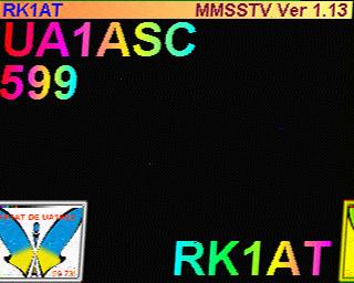

Так, что имеем. В SSB намного лучше всё получается. Вот результаты наших экспериментов с UA1ASC в однополосном DIG режиме.
201112102210.jpg [ 42.73 Кб | Просмотров: 32142 ]
201112102202.jpg [ 43.43 Кб | Просмотров: 32142 ]
201112102229.jpg [ 44.84 Кб | Просмотров: 32139 ]
Цветные чёрточки - это как раз и есть чиркание моего радара по соседству. Если бы не было, то картинки были бы ещё чище.
