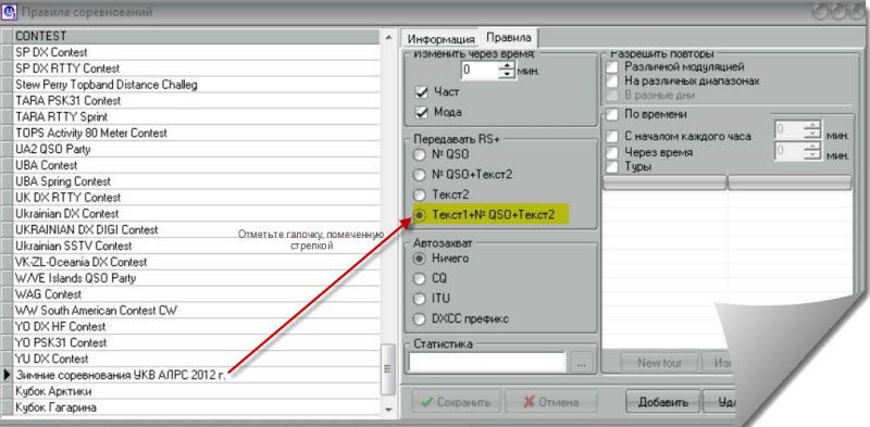

Не понимаю, почему установка каких-то флагов изменяет формат EDI. Это ошибка в программе.
СообщениеДобавлено: Вс 17 фев 2013 23:57
Сообщений: 665
Ничего не понял :(
Почему вместо рапорта порядковый номер, а вместо порядкового номера свой локатор, который должен быть только в шапке?
Принятый локатор не в предназначенном для него поле, а в поле для дополнительной части контрольного номера (помимо RST, порядкового номера и локатора), которого в нашем тесте нет.
Неужели пользователи сами вводят в поле для RST порядковый номер, в поле для порядкового номера свой локатор и т. д.?
Отвечаю по порядку.
По условиям соревнований порядок внесения данных таков:
RS(T) + порядковый номер связи, начиная с 001 + QTH-локатор, например, 599 001 KO59EX.(данные из положение на оф.сайте )
Принятые RST, номер и квадрат вставляются в свои формы, согласно установкам в макросах (они настраиваются)
Свой локатор и номер связи автоматом вставляется в лог. ( смотри макросы)
Порядок внесения данных определяется установками в макросах.
Это не ошибка в проге, а возможность более глубокой настройки, галочка RST должна быть включена и последовательности включения макросов нужно тоже соблюдать, (иначе последовательность записей данных может поменяться местами) не пойму , чего вы на ровном месте запинаетесь?!
Тестов охрененное количество этим логом обрабатывается,.......

Кто бы помог UA1AMO сделать отчет из EQF?
Он пользовался им, но шлет мне или кабрилло без локаторов в вордовом файле, или просто выписку из лога с городами и именами.
Женя, он в тесте активно возмущался необходимостью давать свой локатор, говорил корреспонденту ( по моему суффикс AFZ), откройте лог и через инет посмотрите его локатор) :) теперь тебе приходится за него в инете искать квадраты!
контест-модуль лога EQF корректно работает с этими соревнованиями, но ведь в него и данные нужно корректно сложить, тогда и ошибок ты не увидишь
