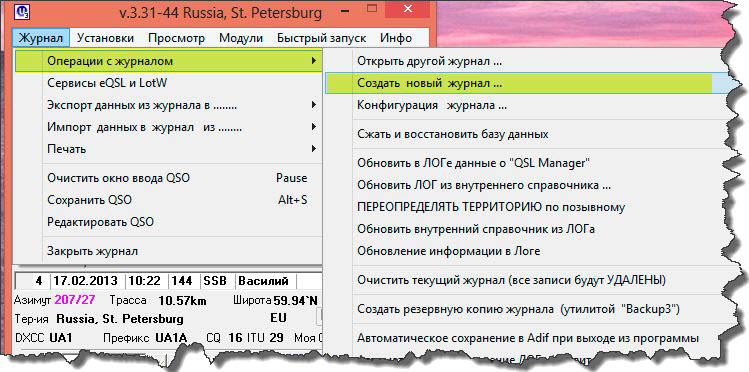

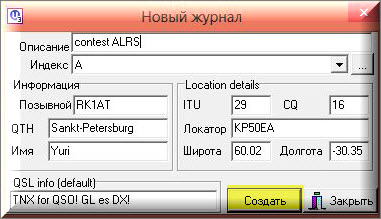

Создаем новый журнал в логе,
Комментарий к файлу: Создаем новый журнал
c.JPG [ 111.87 Кб | Просмотров: 54379 ]
вписываем свои данные в поля.
Комментарий к файлу: Заполняем формы
c2.JPG [ 32.52 Кб | Просмотров: 54379 ]

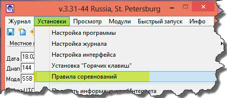

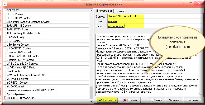

После создания нового журнала в логе, заходим в установки журнала и выбираем пункт Правила соревнований. Там пишем название соревнований
C3.JPG [ 38.46 Кб | Просмотров: 54379 ]
Во вкладке Информация соревнований можно скопировать Положения о соревнованиях ( необязательно)

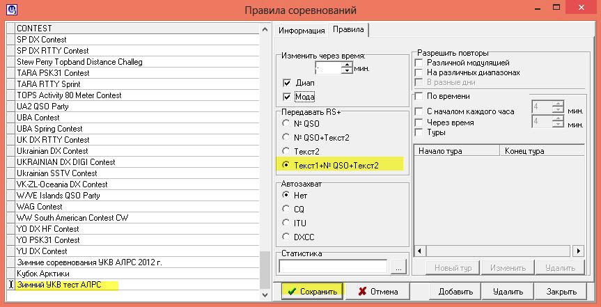

Во вкладке Правила соревнований ставим флаг(галочку, помечено желтым маркером) на последовательность записей в контест-модуле

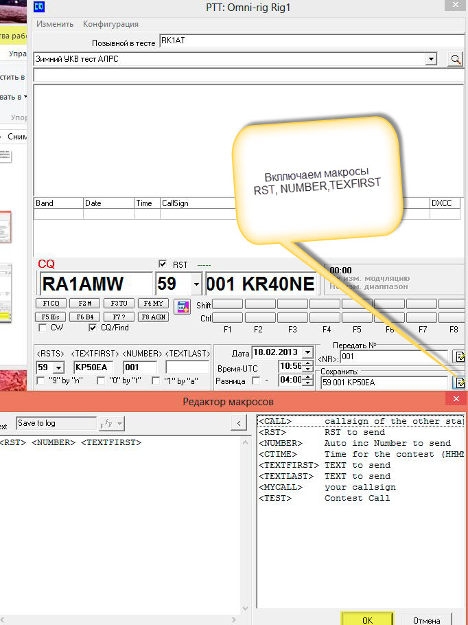

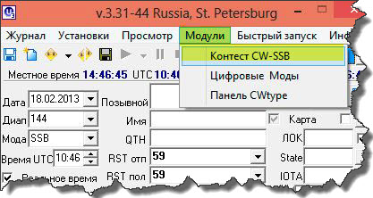

Затем в логе UR5EQF выбираем контест-модуль лога
C6.JPG [ 43.24 Кб | Просмотров: 54379 ]

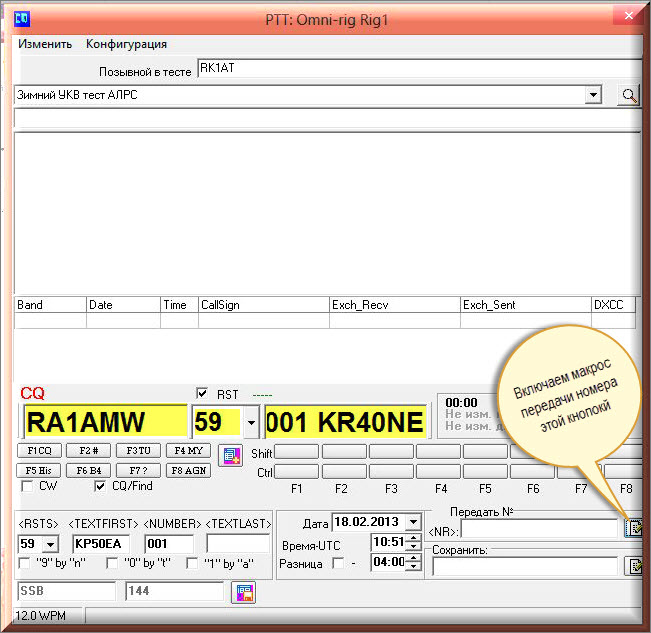

и настраиваем последовательность включения необходимых макросов. Для примера взял позывной RA1AMW, порядок внесения записи в контест-модуль лога должен быть именно такой, как на скрине, иначе записи будут вносится не в свои формы!!! Внеся позывной, RST и принятые номер связи с квадратом, необходимо нажать ввод, тогда введенные данные запишутся в лог из контест-модуля
C7.JPG [ 101.7 Кб | Просмотров: 54379 ]

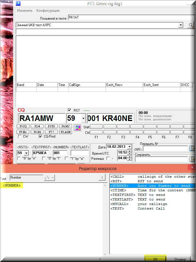

Поле ввода записи макросов, мышкой кликать на нужный макрос (включенный макрос будет виден слева в форме)
c8.JPG [ 134.57 Кб | Просмотров: 54367 ]

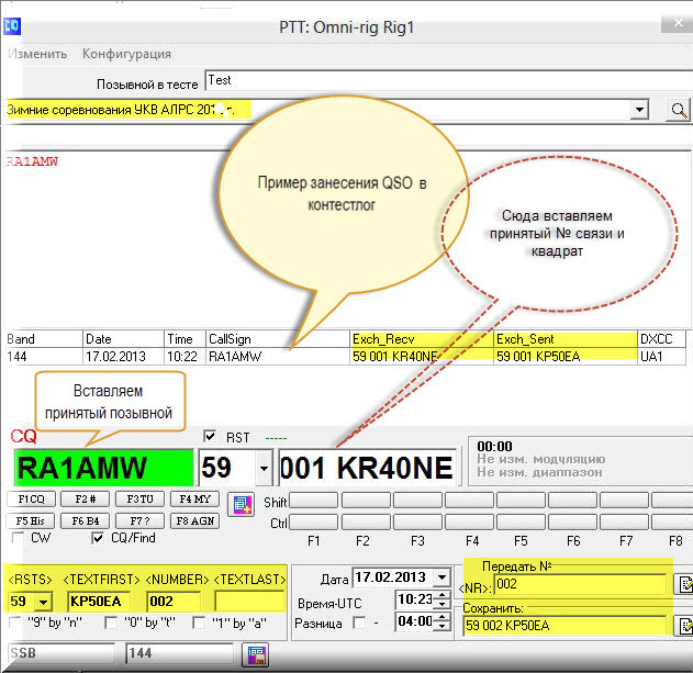

Настраиваем вторую форму ввода макросов в контест-модуль, записи должны выглядеть так
c9.JPG [ 125.2 Кб | Просмотров: 54367 ]
Макросы должны чередоваться через пробел. Отметьте RST галочкой.
Под надписью в контест-модуле TEXTFIRST внесите свой локатор(квадрат)
c0.jpg [ 123.82 Кб | Просмотров: 54367 ]
Ваш квадрат и номер QSO будут автоматом подставляться в лог.

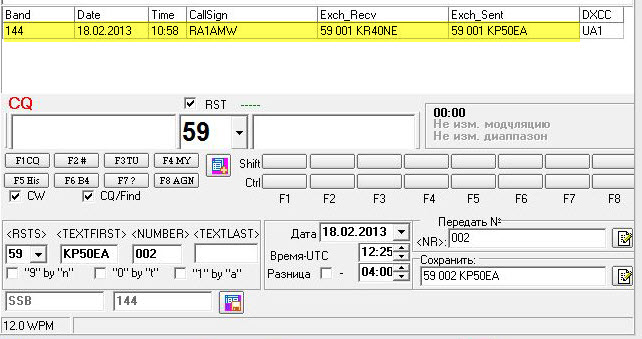

После ввода QSO в контест-модуль запись будет выглядеть так
с14.JPG [ 63.13 Кб | Просмотров: 54367 ]

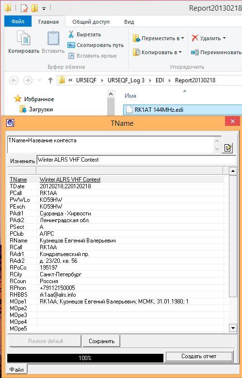

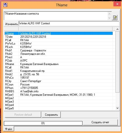

В форме, которая открылась вводим свои данные, для примера там записи RK1AA, заполняйте свои данные во всех строчках, где есть записи от RK1AA
c12.JPG [ 63.42 Кб | Просмотров: 54367 ]

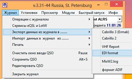

Cохраняем отчет
c13.JPG [ 87.03 Кб | Просмотров: 54367 ]
В каталоге программы UR5EQF в подкаталоге EDI будет сохранен отчет в формате EDI, его можно смотреть и редактировать в блокноте.
Строчка вывода в формате EDI, выглядит так:
