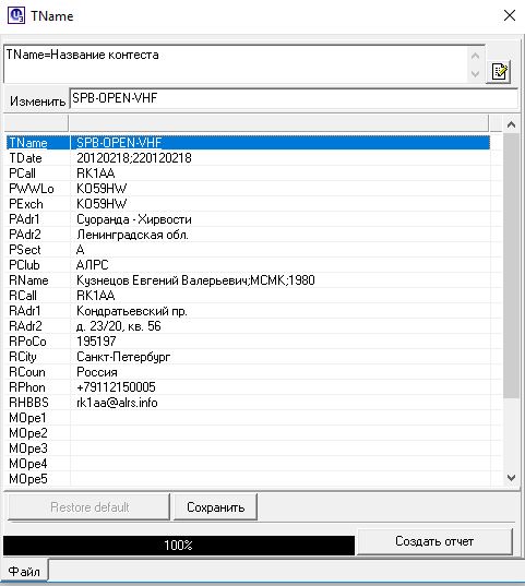

Поделюсь своими "граблями", может кому-то пригодится.
Для участия в "Кубке Санкт-Петербурга по радиосвязи на УКВ 2018 года" ur5eqf настроил строго как написано в этой теме. В итоге обнаружилось, что получаемый edi формируется некорректно с точки зрения автоматического чеккера логов (при отправке логов на alrs.info).
1.
В сохраненном отчете в формате EDI, строчка с QSO выглядит так:
[QSORecords;1]
130218;1058;RA1AMW;1;59;001;59;001;;KR40NE;;;;;;
А должна выглядеть, вот так:
[QSORecords;1]
То есть ur5eqf выгружает для каждой записи QSO в конце лишний символ ;
Нужно убрать в сохраненных отчетах в формате EDI в каждой строчке для QSO последний символ точки с запятой.
2.
В сохраненном отчете в формате EDI:
RName=Чайковский Ярослав Орестович
А должна выглядеть вот так:
RName=Чайковский Ярослав Орестович;б/р;1979
то есть фамилия имя отчество;спортивный разряд/звание;год рождения.
3.
MOpe1=R1BET; Чайковский Ярослав Орестович; б/р; 02.06.1979; 2
MOpe1=R1BET;Чайковский Ярослав Орестович;б/р;1979
то есть личный позывной; фамилия имя отчество;спортивный разряд/звание;год рождения. Для Single-Op MOpe1 можно вообще не заполнять.
4. Это мелочь и чеккер логов исправит это на лету автоматически, но все же...
TName=Winter ALRS VHF Contest
TName=SPB-OPEN-VHF
r1bet.ru

Если вы работали не командой, то в MOpe1 и MOpe2 должно быть ПУСТО.
Там должны быть данные второго и третьего операторов, которых нет в SINGLE-OP.

. Хотел вводить в UR5EQF, а тут такой облом.
Всё нормально.
Формат EDI в контестмоделе UR5EQF
TName=Название контеста
TDate=Дата начала;дата окончания контеста
PCall=Используемый позывной
PWWLo=Используемый локатор
PExch=Используемый обмен в контесте

Cтроки: MOpe1 и MOpe2.- заполняются только для категории коллективных р/ст.
Строка 9 - PSect= запись в этой строке делается согласно регламенту соревнований
Шаблон EDI редактируется, он находится в корне программы.
TName=SPB-OPEN-VHF
Этот шаблон настраивался в 2013 году (смотри дату первого поста топика) под конкретное соревнование, поэтому нужно редактировать название Соревнований, дату проведения и пр., это всё легко редактируется! :)
