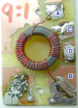

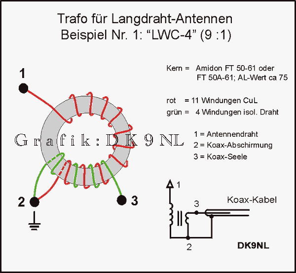

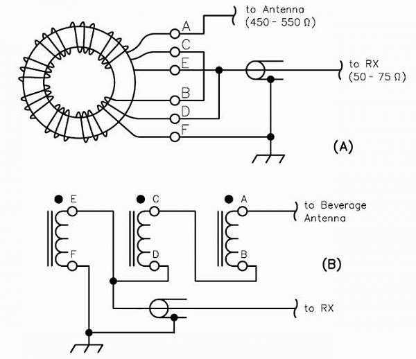

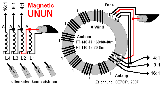

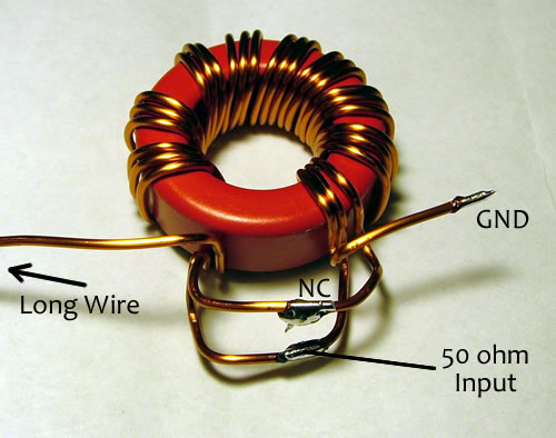

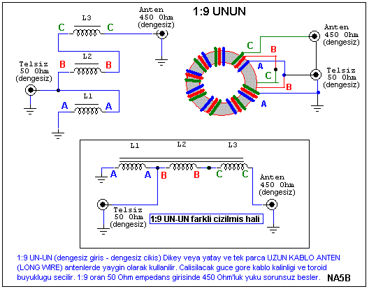

несколько вариантов изготовления трансформатора для антенны "длинный провод"
Берём три провода в изоляции ,12 витков мотаем виток к витку на ферритовое кольцо имеющееся в наличии. Концы провода соединяем по схеме, пропаиваем,
Трансформатор можно разместить в банке из под фотоплёнки, в пластиковой бутылке (с отверстием от скапливания конденсата) На кабель можно одеть ферритовую защёлку (или продеть кабель в несколько ферритовых колец) можно смотать кабель небольшой бухтой для уменьшения антенного эффекта фидера.

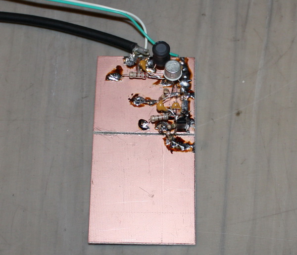

За пару часиков сделал Mini Whip по оригинальной схеме заменив j310 на bf245c и 2n5109 на 2n2219a, оригинальные транзисторы заказал в инете, потом поставлю, тк они будут лучше чем их замены. В комнате пока принимает средне, завтра посмотрим как будет на крыше. Контест на 160м в принципе слышно, завтра потестирую что да как. В качестве мачты будет диэлектрическая удочка =)
