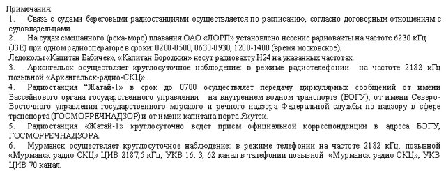

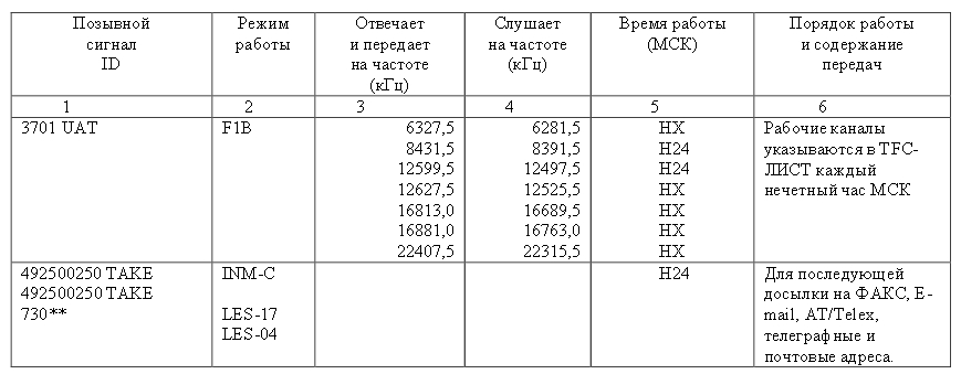

Береговая станция осуществляющая связь с судами в акватории Северного Морского Пути:
ФГУП "Главный центр связи и спутниковых систем"
uat@cssc.ru
2015-08-17 12-34-16 Скриншот экрана copy.jpg [ 127.52 Кб | Просмотров: 21384 ]
расписание по состоянию на 01.06.2014
(HX- означает что время устанавливается по договорённости)

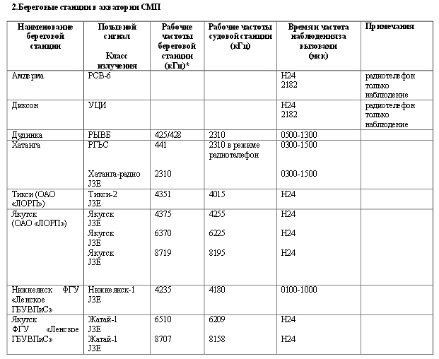

2015-08-17 12-40-57 Скриншот экрана copy.jpg [ 132.48 Кб | Просмотров: 21384 ]
2015-08-17 12-41-46 Скриншот экрана copy.jpg [ 210.96 Кб | Просмотров: 21384 ]

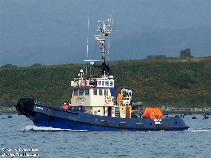

Давненько здесь не было ничего интересного. Сегодня добрался немного послушать своё SDR радио. На частоте 2182 был замечен вот такой кораблик, NOMAD (MMSI: 250000353 позывной EI5298), который вёл разговор с береговой станцией Valencia Radio. Координаты судна где-то в районе пролива Ла-Манш. 50.12 N 00.7 W
10-Jan-2016-2346 2.100MHz.mp3 [ 1.07 MIB | Просмотров: 20868 ]
NOMAD.jpg [ 60.64 Кб | Просмотров: 20868 ]

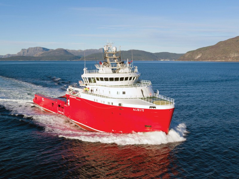

DSC тест вызов судна ледового класса "Алеут" принят вчера в ночи на частоте 2187.5 кГц, Судно в районе Мурманска
Программа Code300, приёмник SDR-IQ, антенна K9AY на запад, место приёма: центр Петербурга
FORMAT SPECIFIER: SELCALL individual
CALLED PARTY ADDRESS: 273384430 Russian Federation
CATEGORY: SAFETY
SELF IDENTIFICATION: 273384430 Russian Federation
TELECOMMAND: TEST
RECEIVE FREQUENCY/CHANNEL INFORMATION NOT INCLUDED
TRANSMIT FREQUENCY/CHANNEL INFORMATION NOT INCLUDED
RQ
CHECK SUM OK
DECODED AT: 3:25:12 13.05.2016
S1603-10-Aleut-800x599.jpg [ 128.98 Кб | Просмотров: 20116 ]

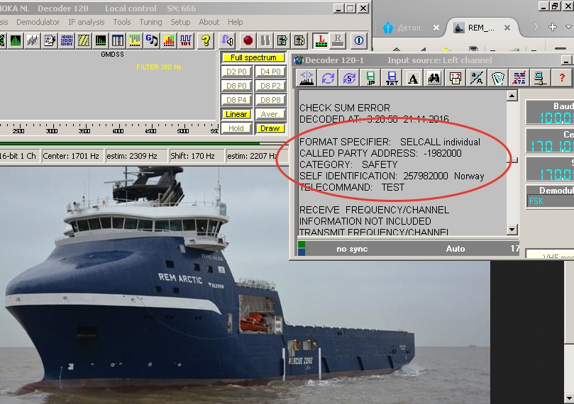

DSC вызов Судна под Норвежским флагом Rem Arctic (следует из Мурманска к платформе Приразломная)
Принят вчера на 2187.5 кГц
2016-11-21_20-00-28 copy.jpg [ 299.83 Кб | Просмотров: 18981 ]

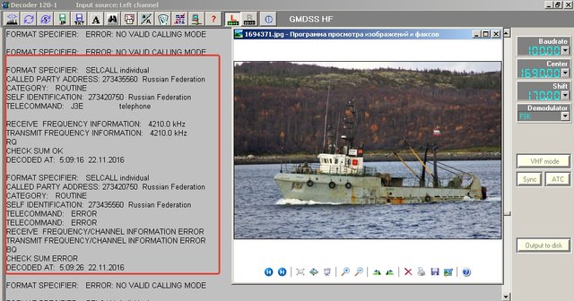

Сообщений: 1902

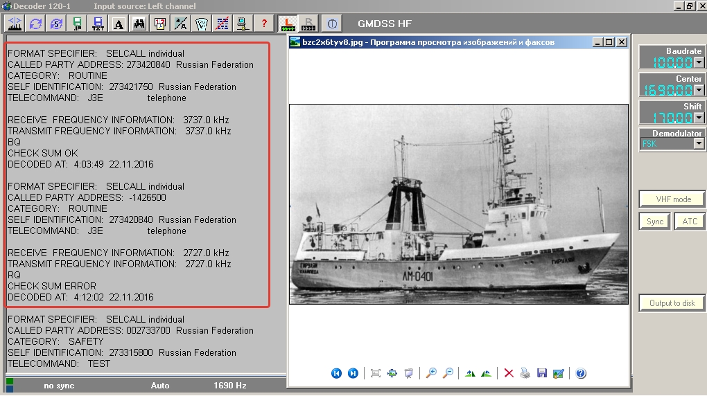

Продолжаю мониторить 2187.5 кГц. Интересные суда попадаются.
Вызов рыболовных судов капитан Бачурихин MMSI: 273435560 и судна Рубин IMO: 9287649 с предложением телефонной связи на 4210 кГц.
2016-11-22_15-27-04 copy.jpg [ 386.1 Кб | Просмотров: 18913 ]
 Заголовок сообщения: Re: Судовая радиосвязь на ПВ/КВ
СообщениеДобавлено: Вт 22 ноя 2016 17:45
Сообщений: 1902
рыболовецкий траулер TYTUVENAI построенный в 1985 году
с телефонным вызовом на частоте 2727 кГц
2016-11-22_16-10-18 copy.jpg [ 337.76 Кб | Просмотров: 18902 ]
