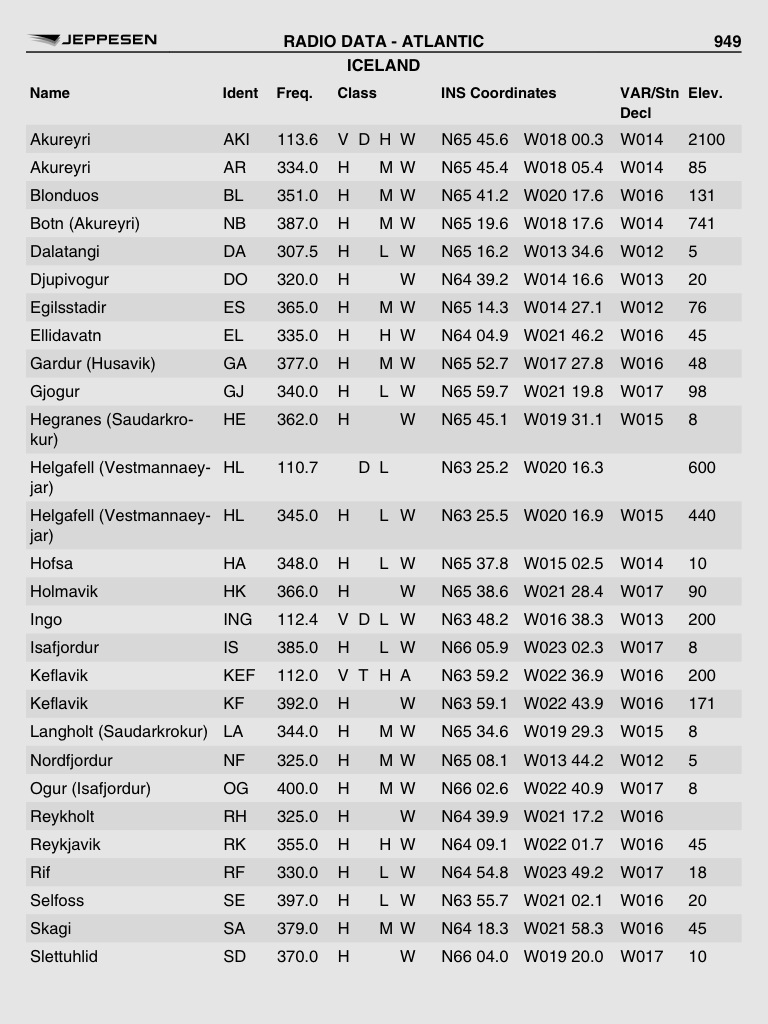

Атлантика, радионавигационные средства (в перемешку с УКВ)
382284399.829407.jpg [ 234.77 Кб | Просмотров: 21539 ]

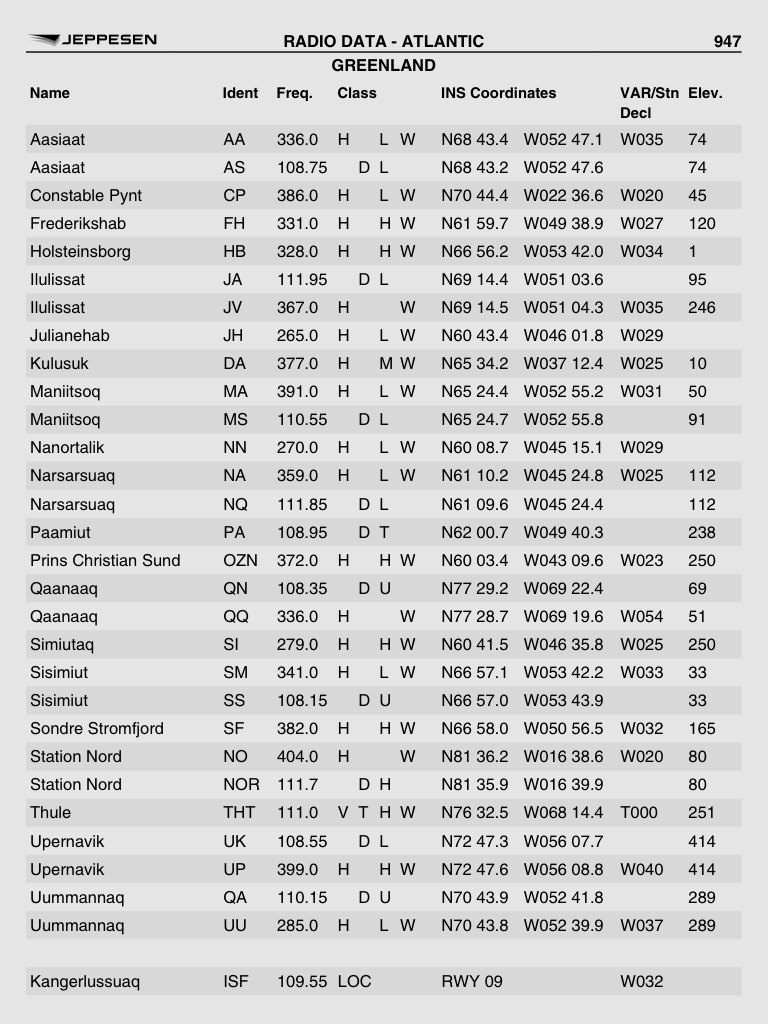

Эти данные, актуальны, обновлены. Если надо како-то конкретный регион, сообщите.
382284466.145072.jpg [ 231.29 Кб | Просмотров: 21539 ]
