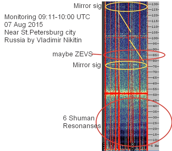

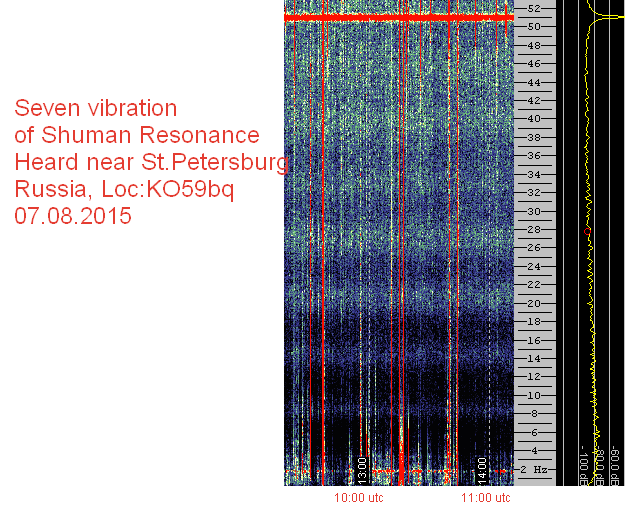

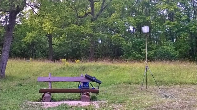

Продолжаю эксперименты с приёмом ОНЧ волн.
Нахожусь в Можайском (буду здесь до воскресения)
Сегодня ровно в 12 MSK развернул позицию в ямке, именуемой междугорье, это как раз между Ореховой и Вороньей горой. там есть прудик (когда-то очень даже карасёвый...)

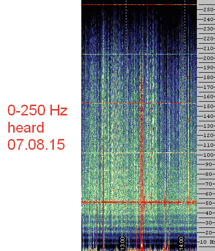

Вот что получилось за неполные 2 часа приёма
Видно так называемые "зеркальные сигналы" от основной составляющей 100 гЦ (тот самый приходящийся на 76 гц, который меня сбивал с толку)

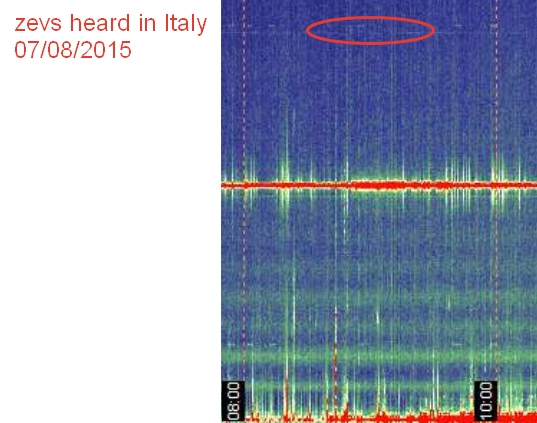

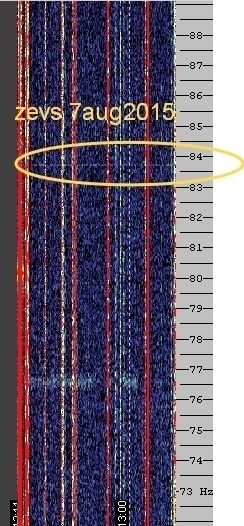

И видно (не явно но присутствие сигнала от передатчика "Зевс" на 82 гЦ.) Сегодня информационная передача (и продолжительная несущая) явно были прикладываю картинку с Итальянского граббера (там очень не чётко)
Ну и соответственно 6 резонансов (вообще то их семь, но видно только шесть) Шумана само собой на месте.

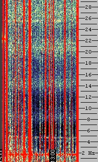

2-герцовые сигналы связываю с работой ноута в частности его жёсткого диска. Учитывая что на картинке спектр за 2 часа, это то что происходило постоянно а не периодически, как например я подходил и удалялся от антенны. Вся приёмная система очень чувствительна к малейшим колебаниям почвы и от ветра тоже картинка становится грязной.

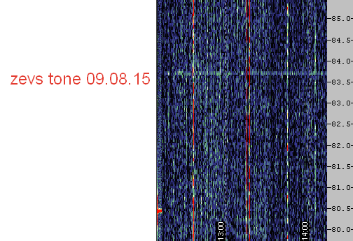

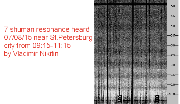

Вчера днём "сливался с природой" в течении 3 часов наслаждался одиночеством и тишиной на полянке что чуть выше пруда. Там и приём почище (народ не так часто шастал) даже учитывая что это было оживлённое воскресение.
7 Шумановских резонансов на картинке получились почище чем в прошлое наблюдение. Осмысленной передачи от "Зевса" не было (перепроверил потом на картинке итальянского граббера) Но несущая весела постоянно.
Интересно отмечено (всё по теории) уменьшение видимости первого резонанса, который совпадает с альфа-ритмом головного мозга, где-то после 12-13 Msk его интенсивность стала уменьшаться
Очень жаль что не предсказать появление передачи "Зевса" он включается не постоянно но практически всегда в 09:00 UTC (12:00 msk)

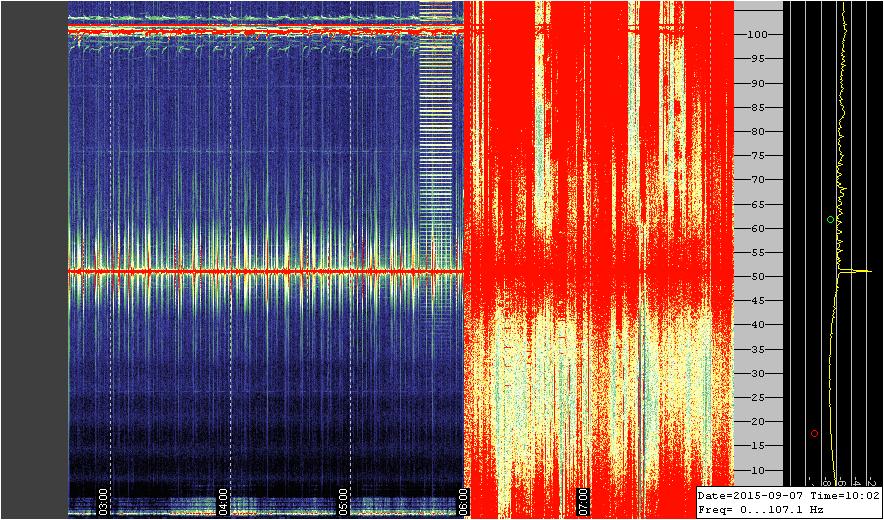

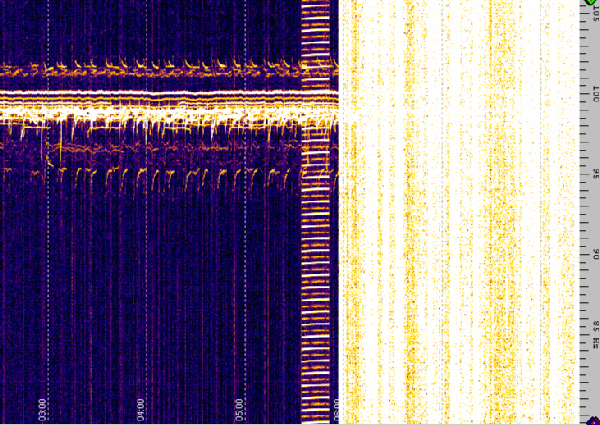

Немного ошарашен вчерашним результатом очередного эксперимента. Суть в том, что решил замахнуться на приём резонансов Шумана непосредственно в мегаполисе. И это у меня получилось!!! Днём на крыше растянул Т-антенну длинна горизонтальной части 20 метров, длинна вертикальной около 4 метров. Получилась на высоте примерно 3 метра над оцинкованной 2-скатной крышей в самом центре Петербурга (недалеко от Московского вокзала) Снижение вниз в квартиру 30 метров 50-омного коаксиала. центр жилу к антенне. оплётку кабеля к металлу крыши. Основная проблема приёма, как оказалось вовсе не 50 и не 100 Гц, а первая кнопка проводного радио, которое у нас в городе вещает с 6 утра до 1 ночи. Как только радиотрансляция вырубилась. Я увидел чудную картину. Резонансы видны шикарно.
Вот так вот, можно и в городе экспериментировать теперь
В качестве приёмника LNVA по схеме Ренато Ромеро
P.S. Тут уже проскакивало подобное сообщение (потом я его постыдно удалил) там были не резонансы. а какие-то артефакты звуковой... Здесь все на своих местах 8, 14, 20, 25 и так далее... Зеркальные сигналы тоже на месте. Это 25 Гц от импульсников и их отражение в районе 75 Гц.

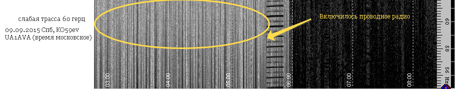

Минувшей ночью также удалось увидеть слааабенькую трассу от 60 американских Герц. Спецлаб я на скорую руку откалибровал. Теперь 50 это 50 а не 51 как было ранее, и 60 герц ровно на том месте где они и должны быть.
Еще красота на 100 герц. Картина абстракциониста, не иначе...
