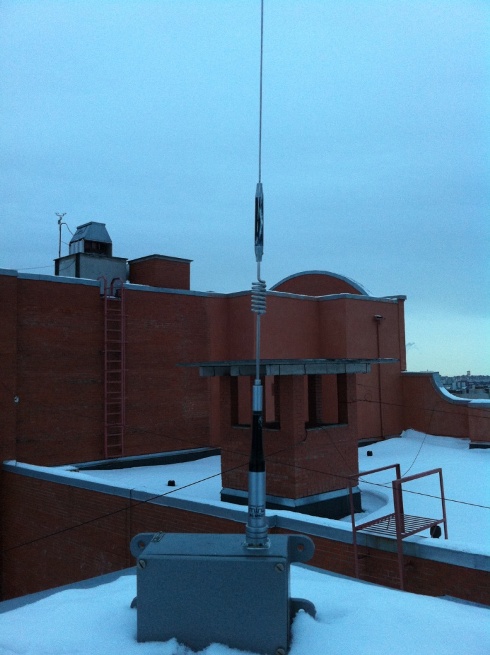

Ну раз действительно такой не поддельный интерес наблюдается к радиомаяку.
Тогда давайте для начала, сегодня вечером попробую включить для проверки слышимости.
Маяк будет работать автономно.
QRA Loc:KP50DA
QRPP: 10 мВт
Polarization: Vertical
QRG: 144.041 mНz (Временно, до определения постоянной)
Mode: CW (C возможностью приема в режиме FM/АМ)
ТЕХT: MO (временно, до определения формата текста бакена)
Altitude: 80 m ASL
 Заголовок сообщения: Re: Экспериментальный радиомаяк в Санкт-Петербурге на 144 мГ

Радиомаяк установлен и временно включен в работу.
SPBbeacon.jpg [ 106.86 Кб | Просмотров: 7304 ]

Добрй вечер всем!
Слышу на J-антенну на пределе, KP50FA.
Крыша 9-и этажки около ст Мурино.
Пожелания:Сделать на 3 диапазона(2,70 и 23 см)
73!Юрий.

KO59EU, не слышу ничего, ни в одной моде. Поплавал около назначенной частоты. Что то периодически обозначается, но больше похоже на мои галлюцинации.
СообщениеДобавлено: Вт 05 фев 2013 21:35
Сообщений: 10530
Не слышу.
Маяк постоянно передаёт?
СообщениеДобавлено: Вт 05 фев 2013 21:37
Сообщений: 1423
Не уверен что именно (как ASC правльно заметил - глюки), но похоже что-то есть...
