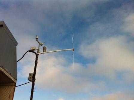

 Заголовок сообщения: Re: Экспериментальный радиомаяк в Санкт-Петербурге на 144 мГ
СообщениеДобавлено: Пн 25 фев 2013 01:41
Сообщений: 2642
Да уж!
И можно даже температуру воздуха мерять по несущей.
В тепле центральная частота была 144,114
Сейчас чуть ниже 144,104 мГц.
Общий вид радиомаяка и
Погодная станция: RA1AMW-13 http://aprs.fi/weather/a/RA1AMW-13

для стабилизации могу дать термос от "гиацинта " но придется потратить немного энергии на обогрев.Либо поискать термокомпенсированные генераторы от телефонов или просто взять радиостанцию ,но тут поднимется энергопотребление в разы из за синтезатора ,придется придумывать свой контролер управления для энергосбережения .Интересно - а сколько сейчас маяк потребляет?
RA1AMO-я attiny13 пытался использовать ,очень понравился проект http://www.qsl.net/k7tmg/morse-code-hf- ... meter.html ,где то видел аналогичный с датчиком ds1820,если бы туда еще прописать контроль напряжения батареи :))
Получилось бы - что штатный генератор передавал бы на кв скажем 3.5 мгц ,а свободный нч выход бы дергал передатчик 144.
Но ели есть ненужный PIC12F629 то можно и его использовать ,интересно а код PIC12F629 можно адаптировать к pic16f73
- есть ненужная переноска на 144 и свободная антенна на даче 50 км ,или штырь или направленная в сторону серебристых облаков :)) ,бываю там не часто так что мешать не будет .
