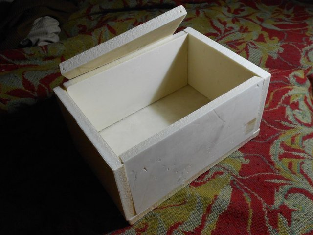

Кстати, что касается корпуса зонда, то считаю оптимальным вариантом Пеноплекс. Ну и как доп. изоляция - изолон. Выходит легкая и прочная конструкция.
L3qXfsknBC4.jpg [ 118.16 Кб | Просмотров: 14140 ]
HuRSdKDeyFU.jpg [ 84.65 Кб | Просмотров: 14140 ]

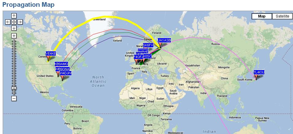

Запустил 1 ватт wspr-маячок на 21.о96.15о - неплохие споты -
http://wsprnet.org/olddb?mode=html&band ... porters=on
- шарик было бы слышно неплохо.
Комментарий к файлу: 15m_wspr_1w@dipole
21o96150.JPG [ 69.15 Кб | Просмотров: 13658 ]

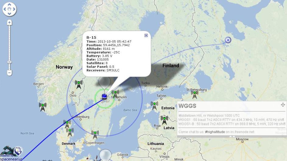

B-15 пересек Северное море. Идет на высоте 8 км в сторону Финляндии,
rtty-трекер на частоте 434,3оо МГц сейчас принимал SM3ULC на свисток
и четвертушку. Кто может помониторить - включайтесь.
На яги трекер слышно до 650 км.
b15_4.JPG [ 68.28 Кб | Просмотров: 13541 ]
http://spacenear.us/tracker/
