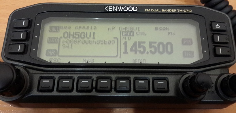

RV1CJ писал(а):
параметры установки и сетап можно
600
Beacon Type:APRS
601
TX Delay:200 mS
609
Position limit:off
611
Beacon TX:Interval 20 min
612
Path:*New Paradigm; WIDE1-1:ON; Total Hops:2; WIDE1-1 WIDE2-1
615
WX: Off ( пока офф )
616
DIGI:ON
ну, и т.д.
RIG - Power:Midl, ANT - X7000 высоко.
фото, по возможности

UA1ASB писал(а):
На сколько высоко? (что бы PHG) прописать
И не жалко 710 ставить на DIGI?
Можно попроще станцию с контроллером.
что с погодой? мысли есть?
Попроще только хэнди. Усилитель есть, но без байпаса на прием.
...что с погодой?
На asb-13 ( была полная автономка на солнечной панели )
вешал WS2800 - но уж больно криво получалось конвертить в апрс.
Буду вешать датчики на ардуину. 710-я через сом wx подхватит.
