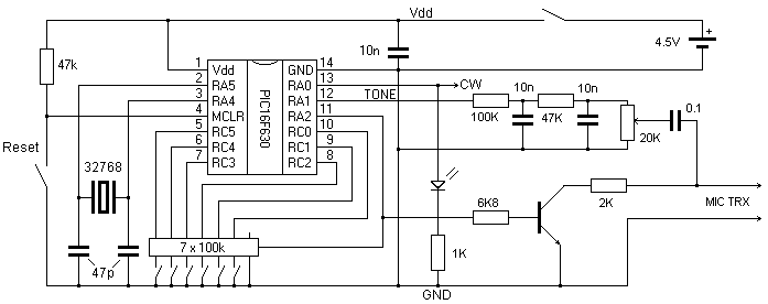

Контроллер «лисы» на PIC16F630, применение RA1AMW
Программа для RA1AMW .ASM
Запись звучания маяка
Описание: Контроллер, используемый группой радиолюбителей СПб для управления радиостанцией-"лисой". Обеспечивает включение передачи в заданные периоды времени (работа циклом) и тональную модуляцию для передачи опознавательного сигнала телеграфом.
