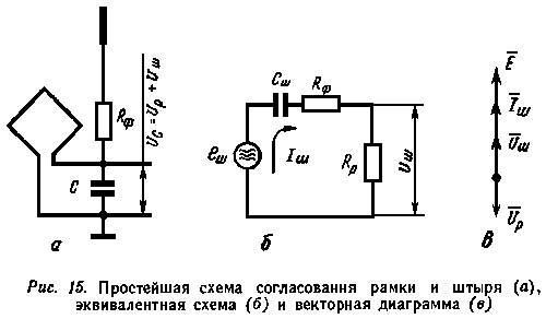

Согласование рамки со штырем и со входом приемника. Идеальная кардиоида получается только при условии точного согласования амплитуд и фаз э.д.с. штыревой eш и рамочной eр антенн. При неправильном согласовании форма диаграммы искажена (рис. 14). На рис. 13, б приведена векторная диаграмма токов и напряжений в контуре рамки, а на рис. 15 — простейшая схема согласования и векторная диаграмма для нее. Напряжение на конденсаторе противофазно полю Е. Э.д.с., eш совпадает по фазе с E, а eр отстает от Е на 90°. Штырь подключен к контуру рамки через фазирующий резистор Rф, сопротивление которого в сумме с резонансным сопротивлением контура рамки Rp много больше реактивного сопротивления емкости штыря Сш на частоте сигнала. При этом ток Iш будет примерно в фазе с Е и напряжение Uш — тоже.

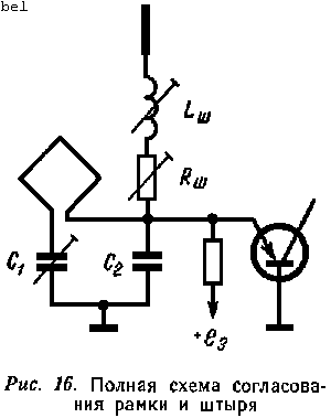

При коротком штыре хорошую фазировку получить трудно. Поэтому для точной фазировки последовательно с резистором Rф включают удлинительную катушку Lш, индуктивность которой вместе с емкостью Сш образует последовательный резонансный контур. На рис. 16 приведена схема точного согласования штыря и рамки при низкоомном входе приемника.
Точность согласования и постоянство его в полосе частот обеспечиваются легче при больших размерах штыря. Чем выше штырь, тем меньше шунтирование контура рамки. При hд рамки около 3 см, Q=30 и N=6 при соединении по схеме рис. 15 высота штыря должна быть не менее 2 м, что для «охоты» непригодно. В соответствии со схемой рис. 16, приняв входное сопротивление Rвх ступени усилителя ВЧ равным 50 ом, а Rр==16 ком, рассчитаем коэффициент включения:
При C1=15 пф С2~1000 пф. Для получения хорошей кардиоиды в этом случае достаточно иметь штырь длиной 50 см. Емкость штыря с учетом монтажа вычисляется по приближенной формуле
где l-длина штыря в см. Зная Сш, по номограмме приложения 1 находим Lш. Выбираем Rш= (2—5) rn^2Rp. В практических конструкциях приемников элементы Rш и Lш рекомендуется делать переменными для быстрой плавной подстройки.
