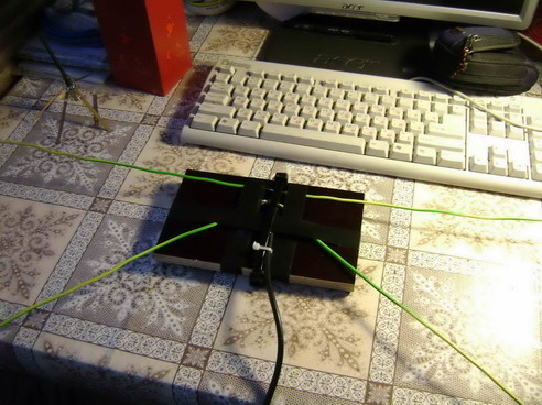

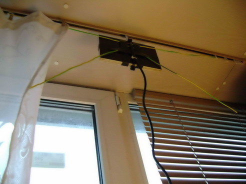

Стало интересно как работает антенна предложенная на радиосканере ( http://www.radioscanner.ru/forum/topic25628.html ). Сразу же оговорюсь - в первую очередь рассматривался вариант балконной антенны, без выхода на крышу.
Радиостанцию для теста использовал VECTOR VT44 с выходной мощностью 0.5Вт. (выходную мощность проверил на работе ) Процесс изготовления антенны приводить не буду. Конечный результат получился такой.
При работе на штатную антенну принимал только корреспондента с м.Дыбенко.
На самодельную антенну принимал многих.

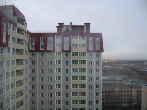

Теперь об условии приёма. На прямой видимости антенны - построенная многоэтажка.

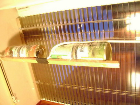

И вторая " антенна " - проверка расчетов о возможности приёма радиостанций на банки.
Комментарий к файлу: Прямая видимость антенны

Комментарий к файлу: Рабочее положение тестовой антенны
DSC02797test.jpg [ 63.87 Кб | Просмотров: 28002 ]
Комментарий к файлу: Конечный результат антенны
DSC02796test.jpg [ 96.35 Кб | Просмотров: 28002 ]

Клевое место для антенны :))- жалюзи можно использовать как аттенюатор и элемент для изменения диограммы направлености .
Если серьезно то вокруг антенны столько железа что говорить об эффективности антенны
смешно - она конечно быдет рабтать и засчет высоты даже неплохо но если вынесети ее за приделы окна будете приятно удевлены

Экспериментировал с такой антенной на десятке. И на прием и на передачу. При равных условиях проигрывала диполю. По сути - это дискоконус в разрезе. А дискоконус, кроме широкополосности, ничем не интересен. А тут еще и в разрезе. :)
Если не рассматривать направленные антенны, которым, естественно, отдается предпочтение, можно собрать из вч разьема GP (на том же радиосканере обсуждалась) - будет куда лучше и эффективнее.

Нормальная оконная антенна и для приема и для передачи - это только Харченко, все остальное либо громоздкое либо просто не работает, что и подтвердило испытание.

Жалюзи поднимал. по поводу выноса антенны. на крыше стоит мачта 6 м. Но добрые установщики пластиковых окон, вместо того, что бы отбить кирпич между рамой окна и стеной, просто срезали кабель. ( в это время я был в командировке... ) , по мимо этого были перебиты телевизионный и кабель для спутника. Вот такая ситуация.
Комментарий к файлу: Банки для эксперимента

Целиком с Вами согласен. что касается антенны - я проверил, что хотел. Для сравнения - зимой общался с Олегом ( если не ошибаюсь. м.Дыбенко ) с портативки - моторола DP3400, штатная антенна, выходная мощность - 4 ватта. Кроме Олега я никого не слышал. А с этой антенной при выходной мощности 0.5 ватт, направленна в сторону м.Дыбенко ( в сторону высокоэтажки),меня плохо, но принимали, в других частях города.

Плюс дохульон. И проволоки уйдет столько-же, а работает на порядок(в десяток раз) лучше, ну, или хотя-бы три-четыре элемента яга, по количеству проволоки если :roll: "Мониторинг" на LPD это новый тред такой или я что-то пропустил?
