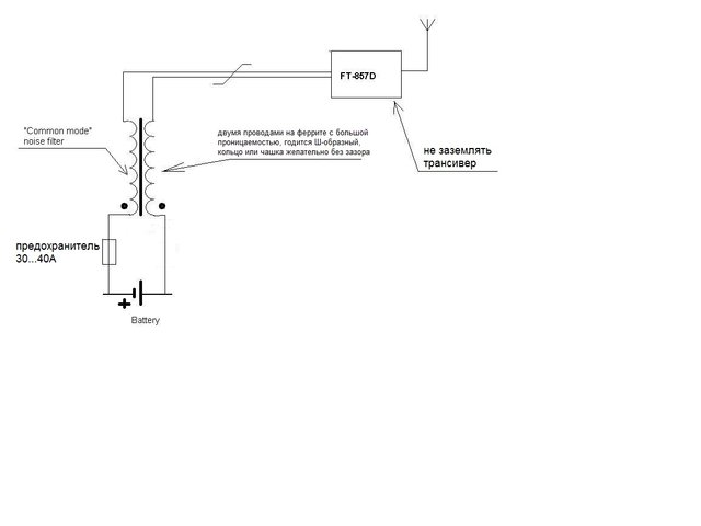

На не первой своей машине и на машинах друзей трансивер подключаю следующим образом:
-от трансивера тяну пару проводов нужного сечения(желательно не разрезая пару или свить пару необходимого сечения) прямо к клеммам аккумулятора;
-не заземляю трансивер и антенну;
-у клемм АБ в плюсовом проводе ставлю предохранитель на 30...40А и рядом делаю фильтр на любом замкнутом феррите, можно Ш-образный, можно чашку, можно кольцо, проницаемость желательно больше 2000, Ш и чашки желательно без зазора;
-фильтр представляет собой намотку этой же парой проводов до заполнения окна феррита, но желательно в один слой;
-фильтровые конденсаторы между проводами можно ставить по желанию, а на корпус авто нельзя;
-у самого трансивера фильтр не делаю, так как в большинстве трансиверов он уже есть, и в FT-857D имеется.
Питание беру с АБ, так как эта точка самая чистая в плане пульсаций в авто, АБ представляет собой очень хороший конденсатор и его "-" это главная точка заземления и самая чиста в плане помех. В результате работаю из машины с включенным двигателем и без и не имею проблем с помехами в SSB и CW, а в FM тем более.

Подскажите,пожалуйста.Какую максимальную мощность,можно выставить в трансивере,при питании от прикуривателя?Знаю,что это плохо,но другой возможности нет.Максимальный ток на гнезде-15А.
Дмитрий, ex.UA4AUX

Думаю, что не более 50Вт.

Дмитрий, ну вот прямо сейчас посмотрел из любопытства: в режиме приема потребление примерно 3 А, в режиме передачи (CW, нажатие) при полной мощности 100 Вт (по показометру трансивера) - примерно 18 А. Так что, вероятно, при максимуме в гнезде прикуривателя в 15 А можно рассчитывать выжать где-то до 70-80 Вт на выходе - но это, правда, будет уже на пределе предохранителя...
73, Влад RM1F
