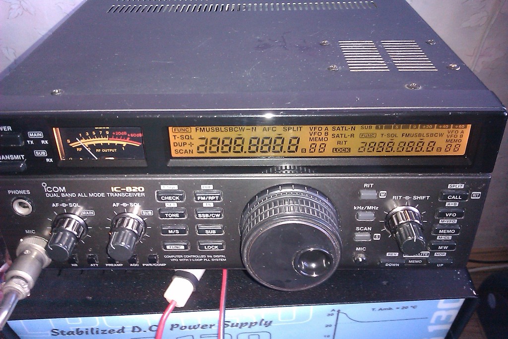

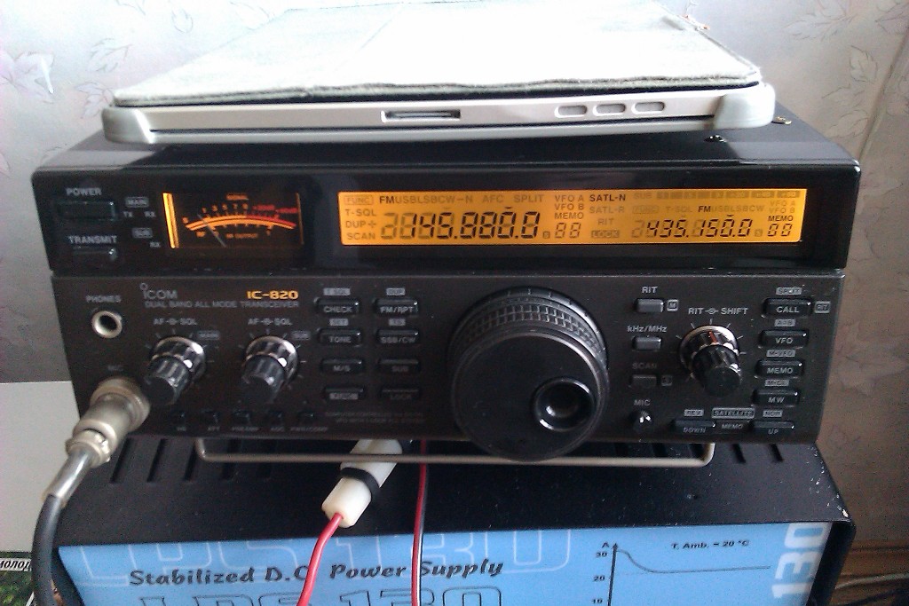

Доброго времени суток коллеги, вот сталкнулся с такой проблемой, может кто поправит ситуацию!? С меня "полбанки".
IMAG0429.jpg [ 172.46 Кб | Просмотров: 19969 ]
IMAG0428.jpg [ 224.51 Кб | Просмотров: 19969 ]

Замыкание в шлейфе или нет контакта.

Есть версия, что стабилизатор напруги на LCD панельку йокнул.. Но я не очень люблю ремонтировать такие штуки, а скорее не люблю их ремонтировать вообще.

очень похоже на повышеное напряжение питания LCD...

там стоит драйвер дисплея HD66100FH
Напряжение V1, V2, V3, V4 от 3 до 6 вольт.
На схеме ICOM выводы както разнится с докой на микросхему.
А точно нет никакой настройки в меню по яркости дисплея. (мельком пробежался - не нашёл).

Пропаяйте выводы индикатора для начала.
Потом по всем выводам 1,5...2 килоомным резистором на 5В. Смотрите на индикатор, что будет.
Ёмкости электролиты там есть в управлении? Замените.

Поглядел аппарат.
Выглядит всё именно так как показано на фото - каша из символов, полезная информация выделяется чуть более сильным контрастом. Если смотреть на индикатор прямо изображение в нормальное, но если вид будет сверху градусов под 45 символы на индикаторе сливаются и получается как на фото.
Кстати, снизу под таким же углом 30...40 градусов и даже больше индикатор читается вполне нормально, просто падает контраст.
Мелькнула мысль, что индикатор зачем-то разбирали и просто неправильно собрали, случайно перевернули на 180 градусов защитное стекло фильтр. Поглядел внимательно, да, разбирали, но нет, по другому его не собрать.
На стекле индикатора наклеена тонкая защитная плёнка, не понял поляризатор это или просто защитный скотч, отлепляется плохо. Интересно, что с обратной стороны индикатора есть точно такая-же пленка, выглядит так-же. С оптическим эффектами я не очень, поэтому назначение плёнок понимаю слабо, больше похожи на защитные. Если это поляризаторы, то кто их неправильно наклеил? По виду всё родное.
Сосредоточился на другом. Дисплей применяется LCD, управляется напрямую от процессора (HD66100FH), похоже и все регулировки с этой чипухи. Скорее всего, существует service mode где эти режимы крутятся и по уму он должен быть описан в сервис мануале, но там пусто, скачал в инете три разные по размеру версии и ни где нужной информации нет.
Напряжения на плате в норме, контакты чистые. Сигналы подозрений не вызывают.
Описал специально может кому будет полезно, айком этот достаточно редкий аппарат. Если есть владельцы этой модели с отсутствием описанных выше эффектов отзовитесь.

Коллега Hunter указал правильное направление, хотя причина появления неисправности окончательно так не выяснена. Вообще, трансивер подвергался ремонту и состояние внутренних полосковых шлейфов соединяющих морду с системным блоком совсем не радовало. Некоторые из этих кабелей были просто в плохом состоянии с расслоенными дорожками, некоторые, видимо окончательно пришедшие в негодность заменены самопалом, вырезаны из более широких. На плате индикации обнаружились страшные следы пропайки выводов процессора ответственного за управление, причем монтёру не понравилась только с одна сторона. Были, также и заменены некоторые детали стояли запаянные в раскорячку. Всё в целом очень напоминало аварию по питанию, ну а в процессе ремонта, как это водится наваяли и новых неисправностей.
Общая диагностика и поиск проблем осложнялись не слишком удобной конструкцией аппарата и его слабым состоянием. Да и в разобранном виде его особо не покрутишь шлейфы очень короткие и уже слабенькие.
В итоге, всё осторожно разобрал, отмыл канифоль и откультурил пайки насколько это было возможно.
Как уже писал ранее все напряжения были в норме согласно сервис мануалу и придраться особо не к чему. Питание напряжением 5.77V на дисплейный контроллер HD66100FH идёт на ногу [44] Vcc, земля Vee на ноге [29], цоколёвка чипухи приведена на странице 112 PDF-ки, смотреть надо рисунок на микросхему, на общей схеме с обозначением выводов непонятно что нарисовано.
Сам контроллер потребляет вместе с дисплеем около 50 мА (нормально) и получает питание от пятивольтового стабилизатора IC5 TA7805F который по земле подпёрт диодом D15 и поэтому на выходе у него получается не 5, а уже 5.77V, всё точно как в сервис мануале.
Итак, вроде с питанием порядок. Сам стабилизатор похоже меняли, по крайней мере выводы были криво запаянные. Ткнулся осциллом питание чистое. Мыслей не было.
После недельных раздумий оторвал ногу выход стабилизатора и запитал дисплейный процессор от лабораторного источника. Обнаружилось, что для нормальной контрастности контроллеру надо ровно 5 Вольт. Решение в этом случае конечно простое - закоротил диод D15 и всё стало отлично показывать.
Осталось неясным, а как же 5,77 почему вдруг его стало много и что вообще случилось? Диод же на айкомовцы поставили, а не я придумал. Из догадок, только не родная морда у трансивера или дисплей. Ну главное всё работает.
