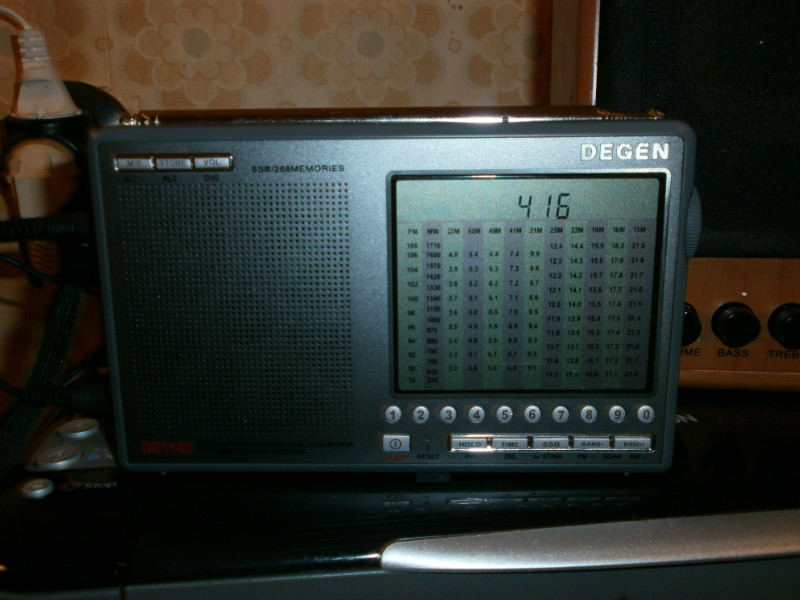

Это DEGEN 1103.Без особых переделок с помощью инфо из интернета я расширил диапазон до 40 МГц.Вот ссылка http://dadanov.ru/degen-de1103/
Возможно ли расширение частот,чтобы принимать диапазон 144-146 МГц?

По сути вопроса
Нет!

то ч то индикатор показывает 40 мгц это еще не значит что приемник работает на этой частоте :))
Даже на 27 мгц он довольно тупой .
Просто ошибки математики контролера циферки еще бегут ,а VCO уже перестает перестраиватся или уровень сигнала гетеродина выходит из области рабочей зоны смесителя ,даже если вы что то и принимаете на 40 мгц это скорей всего зеркалки с более низких диапазонов или мощный сигнал радиотелефона соседа :)).
Диапазон диапазон 144-146 МГцможет быть доступен только при применении конвертера .
UA1ATK
Да, можно.
1-й способ:
"после раскрытия дегена выше 30Мгц, настроившись на 33.860 (или 33.810) замечательно слушаю по зеркальному каналу местных радиолюбителей на 2ке ЧМ(145.550/145.500)" (с сайта Радиосканнер)
2-й способ:
если пустить сигнал напрямую на смеситель (минуя фильтр 0-30 МГц),
будет приём по зеркальному каналу радиолюбительского УКВ.
Читайте 133-136 стр данного топика про зеркальный канал.
http://files.radioscanner.ru/uploader/2 ... e1103i.gif
http://www.radioscanner.ru/forum/topic1 ... #msg311745
В том и другом случае индикация будет неправильная, так что UA1CFX прав отчасти.

Володя, я тебе советую прекратить давать ссылки людям на идиотские, в буквальном смысле слова, доработки.
Без модификации входного фильтра, он действительно туп от 20 МГц и выше, но если сделать доработки по Iris-у, этот недостаток можно побороть. А вот на счёт 144-146 МГц - я уже выше написал. Подобное считается техническим извращением. Человек, который таким образом доработает свой приёмник, всё равно ничего толком на него принимать на 144-146 МГц не сможет.

Да Вы не переживайте так. Я ничего никому не запрещаю, просто считаю глупостью всякого рода "выдавливания" из приёмной аппаратупры путём извращений (зеркальные каналы). Ваше право - делать так или нет, никто запретить не в силах. А вот про конвертер - это уже правильный ход мысли. ;)

Последнее сообщение по теме приема 144-146 на Degen-1103
(чтобы закрыть разговор про зеркальные каналы):
частота УКВ / частота приема Degen-1103
127.400 - 17705 кГц (АТИС) естественно не принимается
144.300 - 32605...32610 кГц - в SSB слышно
145.175 - 33483 кГц
145.400 - 33705 кГц
145.500 - 33805 кГц
145.775 - 34080 кГц
Естественно, с ФНЧ это работает на небольшом расстоянии от радиостанции 1 Вт. Для обхода ФНЧ действительно жалко приёмник подвергать хирургической операции. В этом я на 100% согласен с Вадимом.
