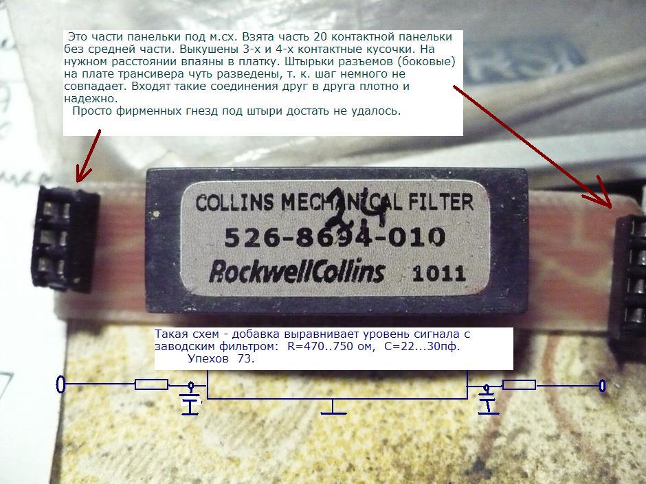

Здравствуйте.
Планирую поставить добавочные фильтры ПЧ 455кгц SSB и CW , на пустующие места, на плате трансивера. Фильтры не фирменные, поэтому нужны переходные платки.
Разводку печати на этих платках и на штырьки не знаю.
Подскажите пож. любым способом (ссылка, рисунок, схема).
Евгений.

Может поможет

И небольшое уточнение: трансивер в зависимости от перемычек будет сам определять какой стоит фильтр (SSB или CW)? И их можно ставить на любое из двух посадочных мест?
 Заголовок сообщения: Re: Платки под ПЧ фильты /FT-857D/
СообщениеДобавлено: Вс 23 мар 2014 13:53
Сообщений: 2295
Да.

Пока сделал только SSB платку. Всё работает.
В разрыв сигн. провода, на 4-конт. разъём поставил резистор 680 ом.
этим выравнял уровень сигнала нового фильтра с заводским.
Так более комфортно в работе. При пеключении фильтров меняется полоса (окраска) сигнала, а уровень (по S-метру) постоянен.

Какой именно фильтр воткнули?
СообщениеДобавлено: Вс 23 мар 2014 22:59
Зарегистрирован: Вс 24 янв 2010 01:00
Сообщений: 39
2.4 кгц. Сигнал 857 стал из плоского, объёмным.
Результатом доволен. Фильтр стоит перевернутым, сфотографировать этикетку забыл, а снимать уже не хочется. Цыфры 526-8694-010

Cфоткал фильтр и платку.
