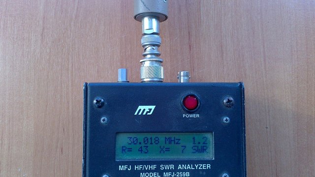

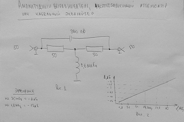

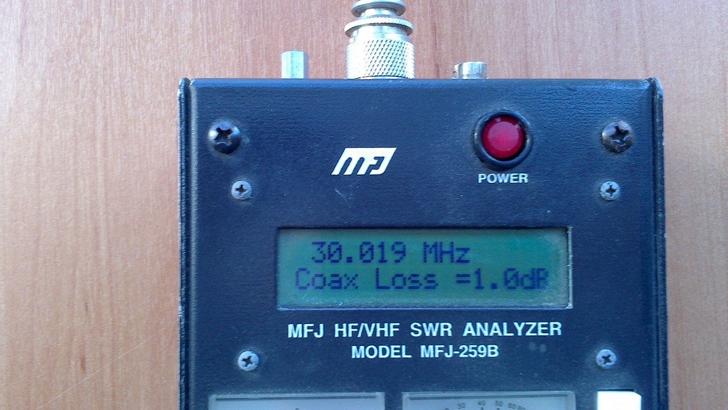

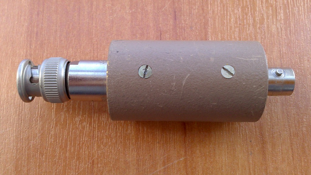

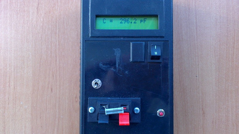

Вот не сложное, но как мне кажется, очень полезное устройство именуемое «амплитудный выравниватель», «частотозависимый аттенюатор» или «кабельный эквалайзер».
Давно уже не секрет, что уровень помех и шумов с уменьшением частоты увеличивается. Так в «Справочнике радиолюбителя-коротковолновика», авторы С.Г.Бунин и Л.П.Яйленко от 1984 года на стр.61, приводится график напряжения шума на входе приемника, создаваемое внешними источниками и вот не которые выдержки из текста: «….для КВ приемников чувствительность выбирают не из условия получения максимальной чувствительности, а из условий реального уровня внешних шумов, поступающих на вход приемника из антенны. Из графика следует, что чувствительность приемника на частоте 14 МГц не имеет смысла делать более 2-3 мкВ в городе или пригороде и не более 1-2 мкВ при работе в сельской местности, где уровень шумов определяется лишь космическими шумами и атмосферными помехами. На 160-метровом диапазоне достаточна чувствительность 20-30 мкВ даже для самых тихих уголков Земли.» Чувствительность современных приемников и трансиверов постоянна от 1.5 до 30 МГц и составляет десятые доли мкВ, вот для выравнивания чувствительности трансивера или приемника по диапазонам был изготовлен частотозависимый аттенюатор, у которого с уменьшением частоты увеличивается ослабление сигнала. Так на частоте 30 МГц ослабление составляет -1дБ (в 1.12 раз), а на частоте 1.8 МГц составляет -13 дБ (в 4.5 раза), т.е. чувствительность на 160-метровом диапазоне ухудшится в 4.5 раза. Пример: трансивер FT-817 имеет чувствительность на 1.8 МГц 0.25 мкВ (в SSB/CW), при непосредственном подключении антенны к трансиверу, входная часть будет сильней реагировать на шумы, раньше начнет срабатывать АРУ и уменьшать усиление по ПЧ, ну и т.д.. Штатный аттенюатор на -10 дБ сильно не поможет, уменьшит чувствительность в 3 раза, т.е. до 0.75 мкВ, а эта величина для 160 метрового диапазона очень даже не нужная. Если еще частотозависимый аттенюатор ослабит эту величину в 4.5 раза, т.е. до 3-4 мкВ, прием становится значительно комфортней. Так же и на других диапазонов. Особенно эта вещь будет полезна обладателям приемников типа ДЕГЕН и ему подобным. Можно сделать переключаемые аттенюаторы с небольшим шагом, но хочется автоматизма.
КСВ на 30 МГц.jpg [ 162 Кб | Просмотров: 8088 ]

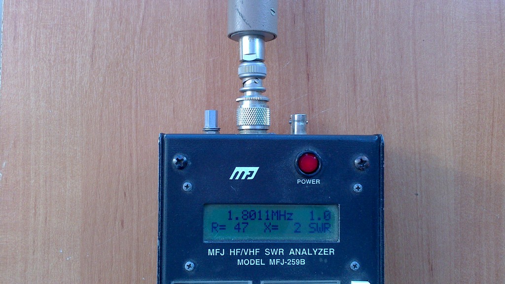

КСВ на 1.8 МГц.jpg [ 160.01 Кб | Просмотров: 8088 ]

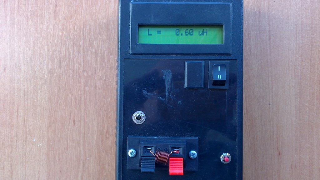

Измерение индуктивности.jpg [ 169.06 Кб | Просмотров: 8088 ]
Измерение емкости.jpg [ 102.3 Кб | Просмотров: 8088 ]
Внешний вид.jpg [ 159.71 Кб | Просмотров: 8088 ]

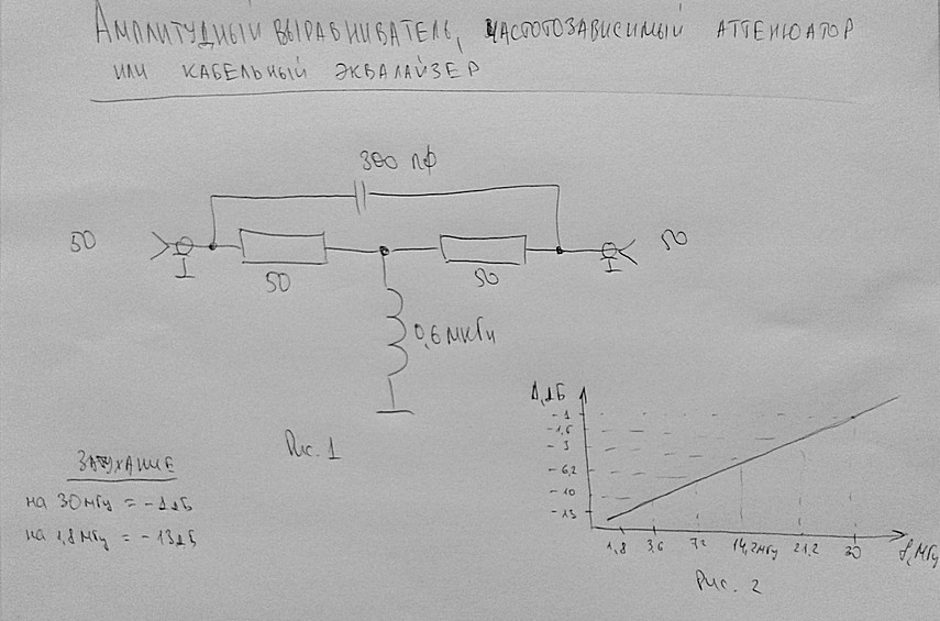

Рисунок АТТЕН..jpg [ 110.12 Кб | Просмотров: 8088 ]

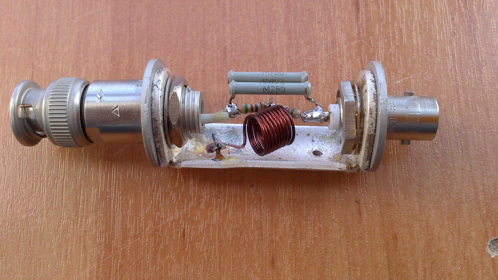

Фото внутр..jpg [ 174.85 Кб | Просмотров: 8088 ]

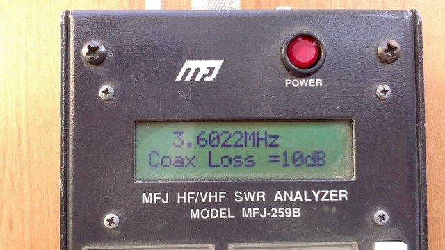

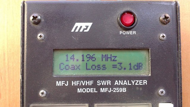

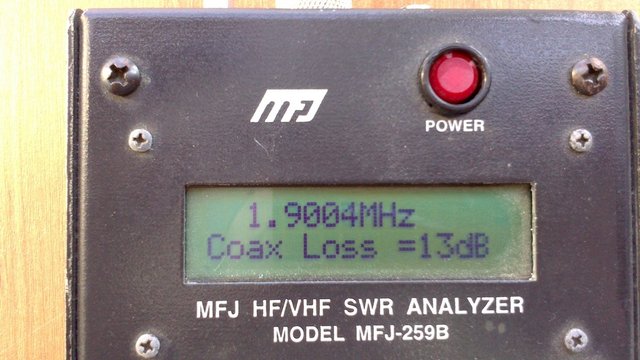

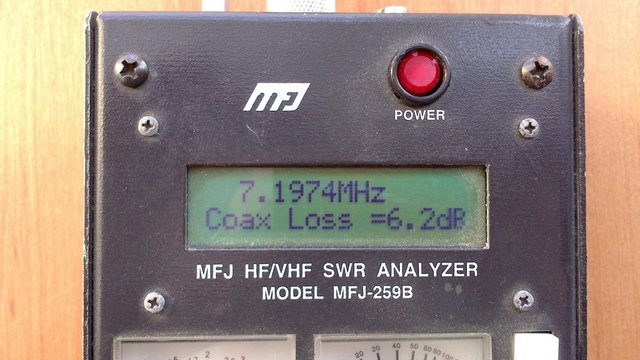

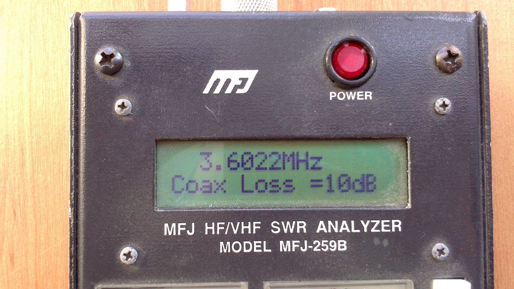

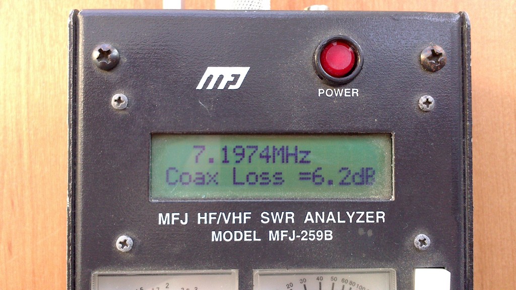

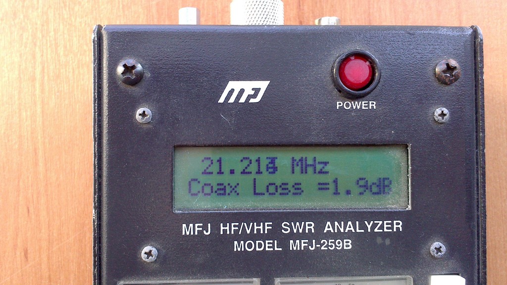

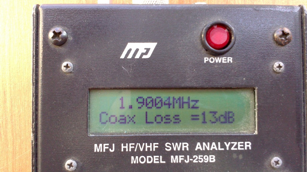

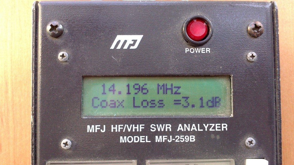

Еще фото.
Ослабление на 30 МГц.jpg [ 153.55 Кб | Просмотров: 8087 ]
Ослабление на 21 МГц.jpg [ 184.62 Кб | Просмотров: 8087 ]
Ослабление на 14 МГц.jpg [ 162.17 Кб | Просмотров: 8087 ]
Ослабление на 7 МГц.jpg [ 172.97 Кб | Просмотров: 8087 ]
Ослабление на 3.5 Мгц.jpg [ 182.94 Кб | Просмотров: 8087 ]
Ослабление на 1.9 МГц.jpg [ 157.95 Кб | Просмотров: 8087 ]
