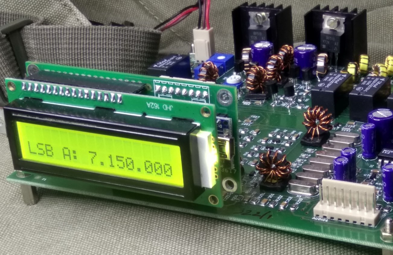

http://www.hfsignals.com/
Предзаказ. Я вписался.
ubitx_hero.jpg [ 231.44 Кб | Просмотров: 30326 ]

Да, за 100 баксов все бэнды и 10 ватт.
ВкуснА :)
Архитектура вроде бы bitx20.

Да, за эти деньги неплохой аппарат.
Но, сразу к нему напрашиваются диапазонные полосовые фильтры, так как у него на входе только ФНЧ на 30 МГц, иначе шуметь будет очень сильно, выходные транзисторы IRF510, заменить на RD16HHF1, тогда мощность на всех диапазонах будет 10 Вт. Ну и конечно же в вести АРУ, а то без нее как-то не очень будет комфортно. Да еще я так понял у них две версии смесителей на 1N4148 диодах и на BAT53, так на вторых параметры будут лучше. А так в принципе нормальный аппарат.

Я просто к чему, что он своих денег в принципе стоит. В нем все есть и синтезатор и УМ и основная плата, т.е. это полностью законченный трансивер, а не как есть много наборов, где только основная плата, а УМ и синтезатор отдельно надо приобретать, а тут все вместе.
А про усовершенствование это я для того, что бы если делать корпус, то оставить место для апгрейда. А сейчас многие их приобретут и начнут усовершенствовать, ну месяца через 2-3 появятся статьи на форумах по модернизации.

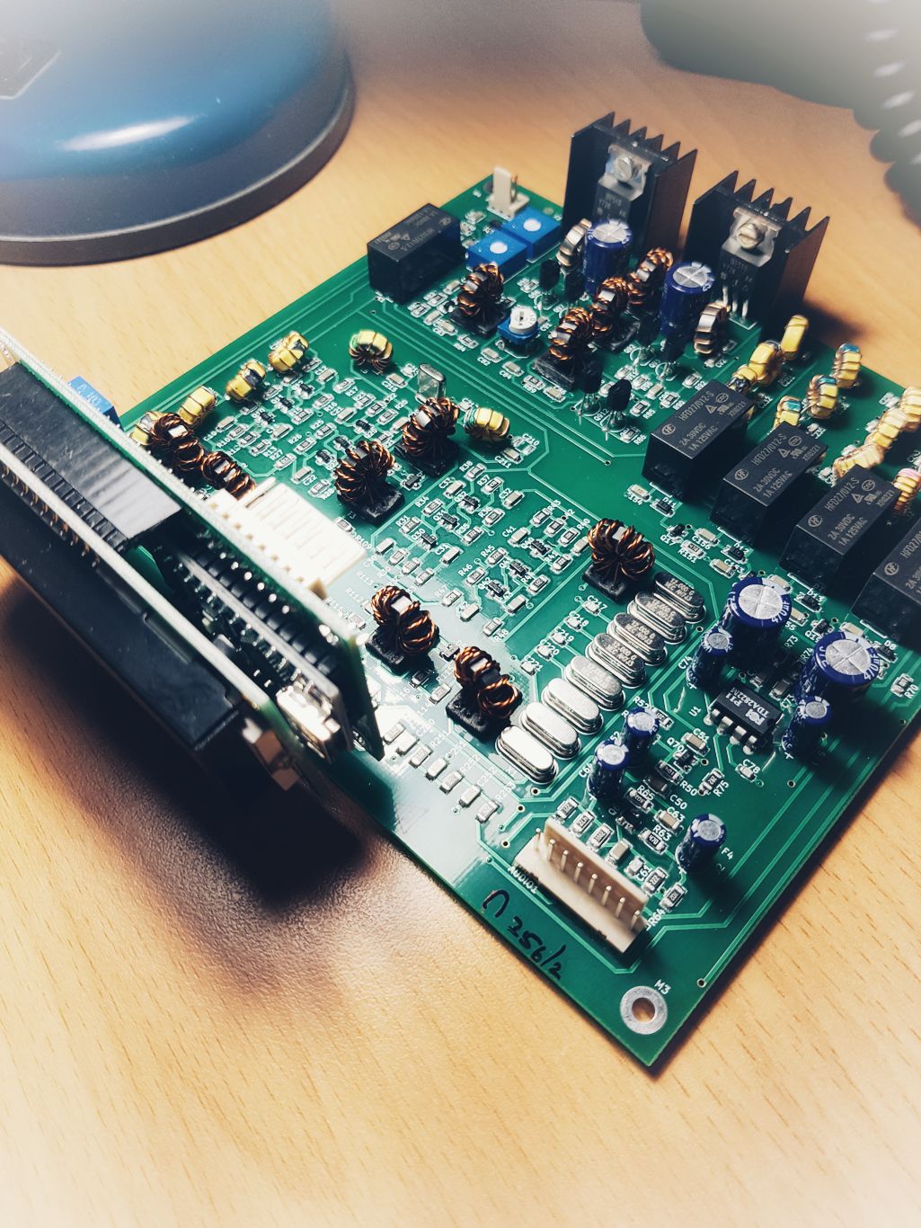

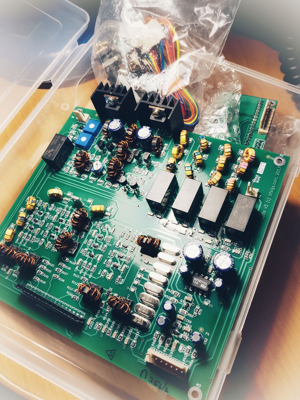

Приехало, но пока не собирал. Как дойдут руки, расскажу, что получилось.
20180131_191120-01.jpeg [ 263.44 Кб | Просмотров: 28951 ]
20180131_191716-01.jpeg [ 303.59 Кб | Просмотров: 28951 ]

Эта штука забрала у меня почти двое суток из жизни-я не очень готов был. Отлично заработало после сборки на коленках. Единственный косяк-плата оказалась намного больше, чем я ожидал и в имеющийся корпус совсем не влезает. Печалька. Ищите устройство на нашей барахолке.
