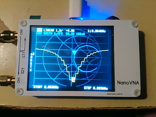

Решил для сортировки кварцевых резонаторов для фильтра применить новомодный прибор - NanoVNA, доступный на Алиэкспрессе по цене от $30. И как раз наткнулся на методику - https://www.qrz.ru/schemes/contribute/t ... artz.phtml .

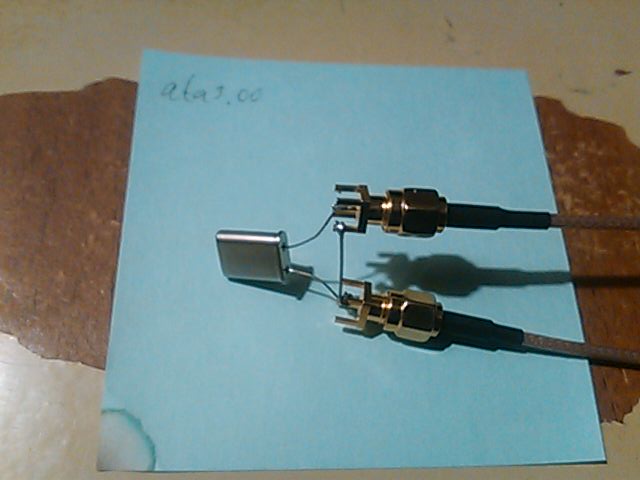

Образцовый резонатор припаиваем между центральными жилами разъемов. Включаем прибор.
В режиме АЧХ (Display/Format/More/Linear) график NanoVNA перевернут - нулевые потери внизу, а вверх идёт затухание. Так и помечается:"-1, -3" и пр...
И ничего не видим, кроме прямой линии (второй канал измерения нам не нужен, на него внимания не обращаем - пускай продолжает рисовать диаграмму Смита).
Выставляем чуствительность: Display/Scale/Scale-Div, набираем для начала "0 001 000", потом при необходимости шкалу можно будет растянуть или загрубить.
Выставляем частотный диапазон. У нас кварцы PAL, 8.87 MHz: Stimulus/Start и Stimulus/Stop, 8 863 000 и 8 865 000 соответственно. Если не видим провала в АЧХ, то подгоняем границы диапазоны, расширяя понемногу, по 1 килогерцу. Если сразу взять излишне большой интервал, то никакого резонансного пика можно вообще не увидеть.
Колесиком перегоняем курсор на впадину, он там будет нам показывать частоту образцового кварца.
Берем второй кварц и прижимаем к ножкам образцового - картинка несколько изменяется (см. ссылку выше). По деформации изображения возможно судить о совпадении частоты у кварцев - если только изменилась глубина впадины, то частоты одинаковые. Если макушка размазалась, а тем паче - появился второй горбик - частоты очень различаются. Так сортируем кварцы предварительно на группы "далеко ниже", "ниже", "совпадает", "выше", "далеко выше". И для следующей итерации берем самую многочисленную группу, возможно слегка подрастянуть шкалу частот, чтобы получить более наглядную сортировку.
Настройки NanoVNA можно сохранить: Recall Save / Save / Save 4 (или в любую другую ячейку памяти настроек).
Комментарий к файлу: АЧХ
IMG_20200108_152659.jpg [ 65.89 Кб | Просмотров: 16557 ]
Комментарий к файлу: Подключение кварца
IMG_20200108_152723.jpg [ 38.85 Кб | Просмотров: 16558 ]
