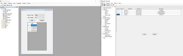

Привет,
Кто в курсе
DM-1801 DM-1702 без шифрования работают с друг другом нормально,
но если в этот же канал добавить ключ шифрования
BASIC 32 бита
(номер слота ключа и ключ одинаковый на обеих рациях), то связь проходит, но не расшифровывается.
На скрине ключи, в канале используется 4ый ключ
Комментарий к файлу: Скрин ключей
screen_bf-1801_dm-1702.jpg [ 18.49 Кб | Просмотров: 16719 ]

Для справки, может кто столкнётся с похожей проблемой
После тщательного чтения реддита и смотрения ютуба, выяснилось, что
>>encryption only supports calling between the DM-1701 devices
т.е для шифрования нужно две одинаковых рации, возможно это касается не только этой можели, а всех бао и их клонов.
