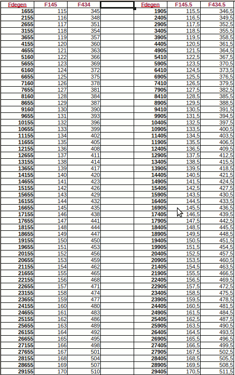

Часто бывает необходим маломощный генератор сигналов 145 МГц или 434 МГц:
- для проверки работы УКВ-приёмника
- для сравнения чувствительности УКВ-радистанций
- для проверки работы УКВ-антенны
- для снятия диаграммы направленности антенны
- для тренировки "охоты на лис".
С этой ролью справляется всенародный любимец. :)
Нужно лишь настроить его на указанную в таблице частоту Fdegen, а трансивер - на соответствующую частоту в правой колонке F145 или F434.
Данную возможность узнал на форуме посвященном данному приёмнику на сайте ввв.Радиосканнер.ру, а соотношение частот нашёл опытным путём и при помощи аналога экселя - Open Office Calc фирмы Sun.

Что-то у меня не получилось. :(
Настроил все по таблице. Тишина.
Может шутка? :)

Да нет все должно работать - гетеродин приемника излучает от 30 до 70 мгц сответственно 3-4 гармоника должна прослушиватся .

На моём 1103 так. Попробуйте установить обе частоты по таблице и покрутить валкодер Дегена -+200 кГц. Может экземляры отличаются? В режиме FM должна быть несущая, с уровенем S9 на расстоянии 1,5 метра от антенны радиостанции.
Вчера с помощью данного ГСС проверил настройку RF Front-End в сервисном меню своей Yaesu FT-7800r. На 439МГц оказалось правильной, на 145 чувствительность занижена по частоте, установил наивысшие показания S-метра на 145.450.

Таблица нашлась! :) Всё работает, гетеродин DE-1103 принимается уверенно на портативку в пределах 2 комнат. Проверял неоднократно при подготовке к игре "охота на лис".
Комментарий к файлу: Излучения (гармоники) гетеродина приемника Degen DE-1103
de-gen.gif [ 44.5 Кб | Просмотров: 13731 ]

Многие поиски приводят к своим старым темам. Обнаружил, что в первом сообщении нет картинки.
