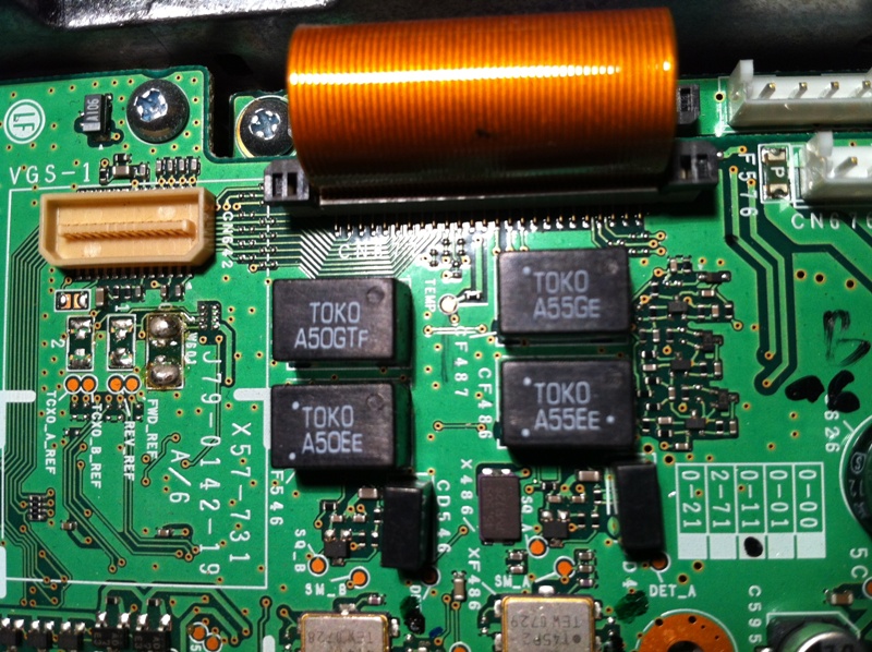

Проявилась беда с радиостанцией KENWOOD TMD-710.
Как оказалось не только у меня одного. http://forum.qrz.ru/thread27998.html
Проблема в бракованых фильтрах TOKO
IMG_0663.JPG [ 251.61 Кб | Просмотров: 20725 ]
Вопрос: Где можно заказать эти фильтры?
Или кто в Питере занимается ремонтом р/станций KENWOOD?

СообщениеДобавлено: Пт 16 дек 2011 21:52
Сообщений: 7605
http://sv8ym.blogspot.com/2010/10/lift- ... ramic.html - мод по предотвращению гальванического разрушения самих фильтров.
То есть проблема не с фильтрами, а как пишет этот чувак из Греции, это ошибка инженеров Кенвуд, заключающаяся в том, что на пластины фильтра подаётся постоянное напряжение, что приводит к гальваническому разрушению фильтра. В данном моде он показывает, как предотвратить подобную беду. Ну а кто столкнулся с ней, то только менять фильтры и сразу модифицировать схему включения фильтров.
Василий, скажи, у тебя на обеих диапазонах вышли фильтры, или какие-то конкретно? Там их 4 штуки, как видно на твоей картинке: 2 на VHF (узкий и широкий); 2 на UHF (узкий и широкий).

Вася, тебе всё равно надо заказывать фильтры. Перепаять - не проблема.

Я не могу найти параметров твоих фильтров, можно попробовать поставить фильтры другого вендора, но без знания параметров как-то не особо это занимательная идея.
 Заголовок сообщения: Re: ремонт KENWOOD TM-710
СообщениеДобавлено: Пт 16 дек 2011 23:04
как минимум надо два фильтра c полосой NFM.
Один на 450 кГц, второй на 455 кГц.
Как максимум, еще два с полосой FM на те же частоты.
Ну и конечно формфактор важен.
Один вроде как уже нашел на 455 кГц. TKS RA1AMO.
но хочется и второй канал восстановить.

У меня нашлись все четыре.Как выпаяю можно забрать.

Да, все получилось.
И даже лучше.
т.к. зная теперь о проблемах с фильтрами поставил их на кроватки.
Так что теперь их можно поменять даже не выключая трансивер!
