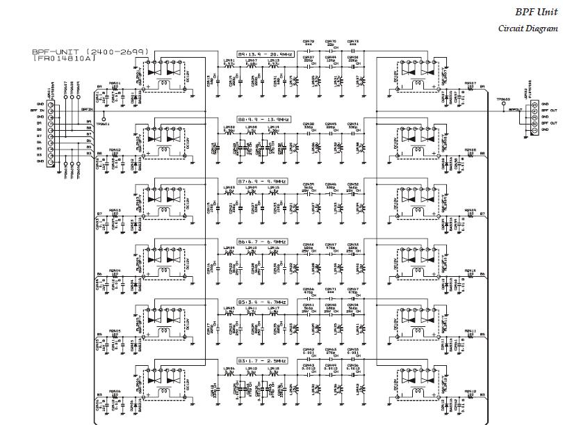

Доброго дня ! А в YAESU FT-2000 можно такую замену произвести?
 Заголовок сообщения: Re: Диоды для IC-756PROIII
СообщениеДобавлено: Вт 21 авг 2012 16:13
Невозможно! В входных цепях стоят релюшки!-радуйтесь.
Посмотрите схемы, для примеру картинка BPF.
А что вас не устраивает в FT-2000?-давайте менятся {as_beer01}
FT2000_BPF.JPG [ 89.34 Кб | Просмотров: 28325 ]

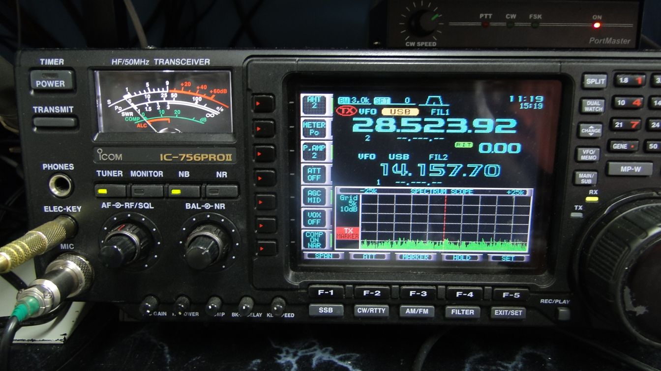

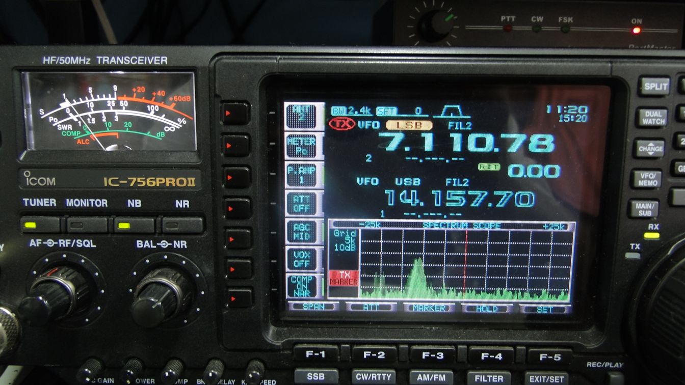

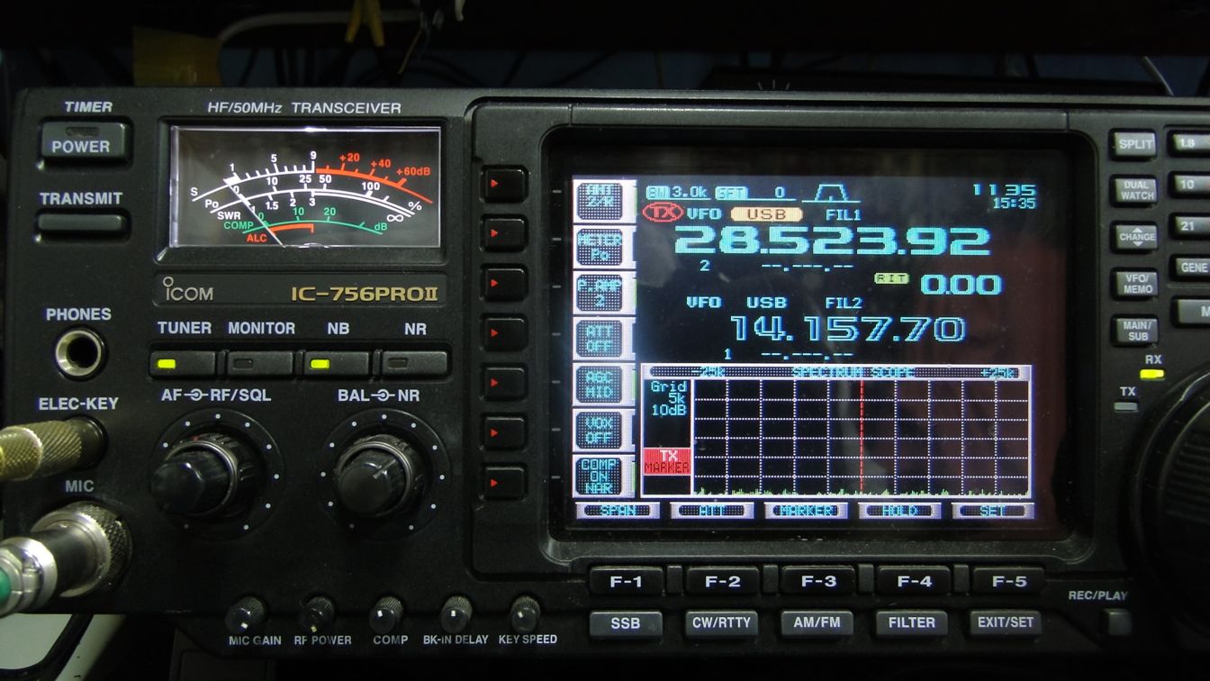

exRN1CC
Сообщений: 316
В дополнение к своему сообщению выкладываю фотки мордочки своего IC-756PROIII с включенными и выключенными антеннами на разных диапазонах. Обратите внимание на 7 MHz с включенным преампом на 10 db.
А S-метр- то на нуле ! Кто понимает о чем речь, тот поймет мою радость после переделки :P
73! Вячеслав R1DM
P.AMP2 - 16 db антенна выключена_1344x756.jpg [ 151.91 Кб | Просмотров: 28317 ]
P.AMP2 - 16 db антенна включена (Logyagi)_1344x756.jpg [ 154.9 Кб | Просмотров: 28317 ]
P.AMP1 - 10 db - антенна вкл. (G4ZU)_1344x756.jpg [ 159.65 Кб | Просмотров: 28317 ]
