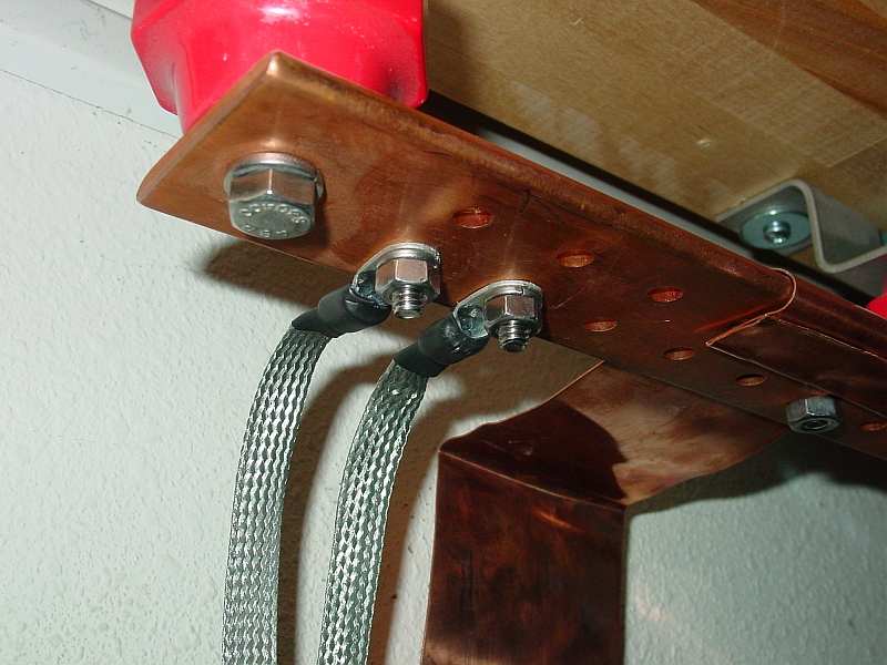

Перевод "ground bus" - это вообще не само заземление, а шина заземлнения. В инструкции речь о том, что _общая шина_ заземления может быть выполнена или из трубы диаметра 25мм, или плоской. :)
MVC-004F-1.jpg [ 62.93 Кб | Просмотров: 18260 ]
Чувствую, что тема про "альтернативное заземление" - розыгрыш, вроде легенды о "стружке с крылев самолетов". :D

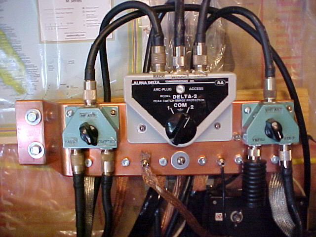

Braided Ground Straps Bus Bar Side.jpg [ 52.32 Кб | Просмотров: 18255 ]

Михаил, перевод здесь почти правильный - у меня в руководстве так и написано (используйте в качестве шины трубу ф=25мм, но идеально, мол, :-) односторонний текстолит с нижней стороны столешницы).
Вот здесь хорошая страница про заземление станции, понятно без перевода, по одним картинкам: :roll:
http://m0ezp.squirrelhouse.biz/station-earth-grounding/
Хотя шутки шутками, а у меня без "земли" иногда дергало во время передачи от микрофона, и ещё один внимательный корреспондент отмечал "подвозбуд". :( Так что нужно что-то делать с этим.
