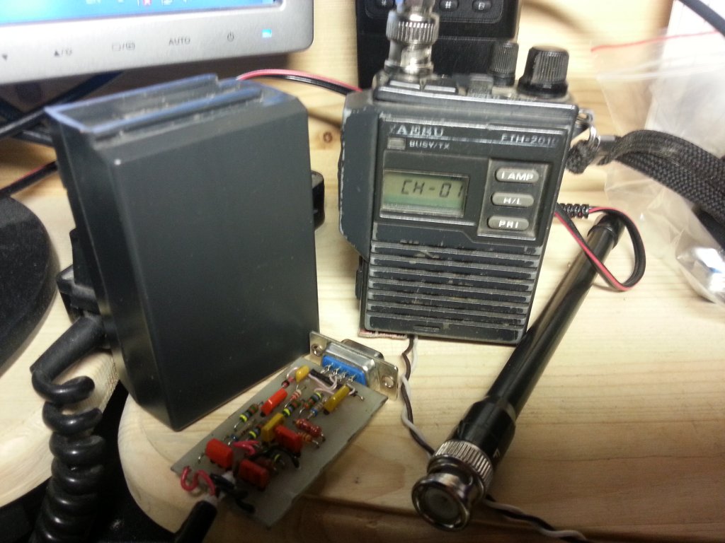

Ну вот, повозился немножко и оживил, перешил - нормально работает. Пришлось спаять программатор и сделать флешку под MS-DOS.
