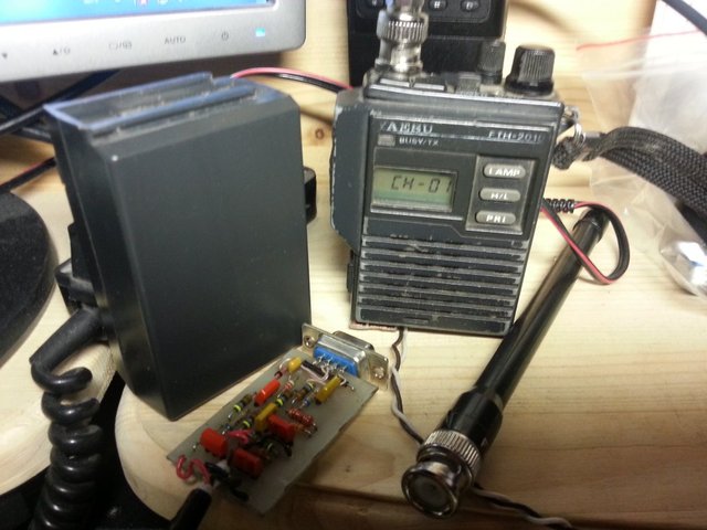

Коллеги, по случаю досталась рацейка, интерес чисто спортивный поковыряться. Уже понятно, что без программатора не забить частоты. А работает ли она с репитерами, субтонами? Информации нашел негусто.

Ну вот, повозился немножко и оживил, перешил - нормально работает. Пришлось спаять программатор и сделать флешку под MS-DOS.
20170210_212801_1024x768.jpg [ 120.8 Кб | Просмотров: 12244 ]
