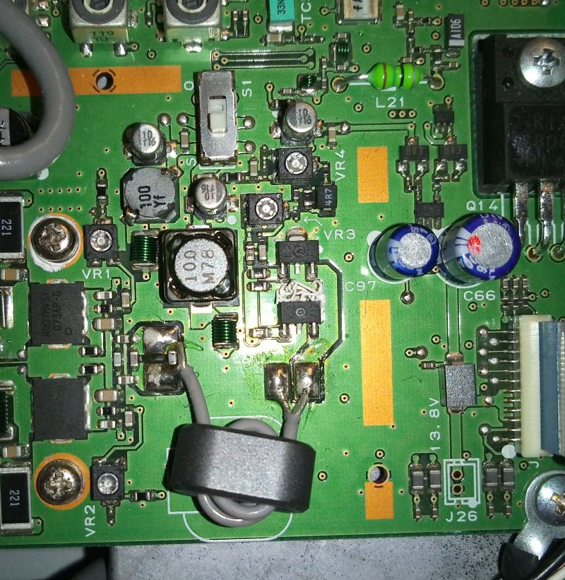

Коллеги, подскажите, куда отдать в ремонт FT-897?
Перестал отдавать мощность. На 144 2 ватта, на 432 стрелка еле шевелится, на КВ мощемера нет, но там тоже не больше.
Сам не справлюcь - нет ни приборов, ни прямых рук :(

Все же полез в сервис-мануал, раскрутил трансивер...
Подскажите, что значат эти волосинки термопасты вокруг одного из транзисторов драйвера?
driver.jpg [ 175.45 Кб | Просмотров: 8656 ]

Волосинки это нормально, там маленькие дырочки на плате и при затяжке винтов рядом с VR1 и VR2 термопаста лезет наружу, тк снизу там площадка на литом корпусе контачит с платой через термопасту.

В домашних условиях, с использованием мультиметра, проверяется смещение и питание всех каскадов.
После проверки можно сделать выводы.

По симптомам похоже на сдохшие драйвера. Так сказать новый член клуба BFC(blown finals club) 817-го, где эти же транзисторы выполняют роль выходных. Имхо надо нести в ремонт в радиоэксперт.
