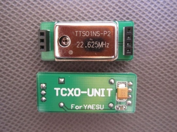

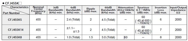

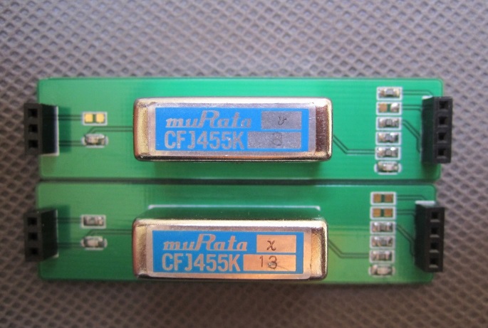

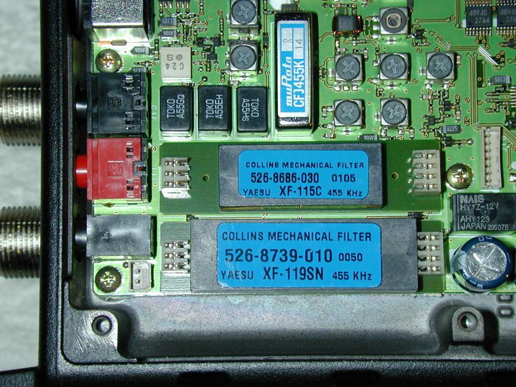

История могла бы закончиться известным "не гонялся бы ты, поп, за дешевизной". Речь - об опциональных SSB и SW фильтрах для Yaesu FT-897 и ему подобных аппаратах. Всем известно, что фильтры от collins - удовольствие недешевое. Я сделал попытку найти замену их на что-то аналогичное, но в доступных вариантах ничего не нашлось. Попались вот такие варианты на Али - в 3 раза дешевле. Сразу захотелось их заказать, и они довольно долго "висели" в "желаниях". А тут посмотрел характеристики и оказалось:

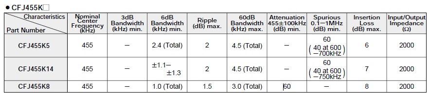

1 Что фильтр с маркировкой CFJ455K8, установленный в предлагаемом Али - это практически то же самое, что и установленный на плате трансивера CFJ455K14.
2 Что фильтр с маркировкой CFJ455K13 в номенклатуре фирмы Murata не значится.
Ну и последнее. Таки запав на рекламу, приобрел генератор TCXO на 22,525 МГц. Заменив им штатный, никакой разницы не заметил.

Про опорный генератор, фазовые шумы в ближней зоне у него не ахти.

Фильтр колинзовский можно было и на нашем форуме найтить ;)
А у меня под него платочка есть самоделишная лишняя. Как раз для установки в 897. На нее только фильтр впаять и разъемы.
Александр.
1) Недорогой.
2) 2.7 кГц, более широкий и комфортный для ragchew по сравнению со стоковым 2.4 kHz.
3) Меняется окраска звука. У фильтра 2.7кГц в хороших условиях приёма более раскрытый, глубокий и богатый звук, сток же более узкий, спортивный.
https://www.youtube.com/watch?v=oYy0fe8uQBs
3) фильтр с маркировкой CFJ455K13 (BW=2.7 кГц) популярен у любителей радиоприема AM DX, для Narrow AM.

Опорник TXCO-9 сильно нужен на укв ssb или при работе узкополосной цифрой.И еще один момент-в домашних условиях температура не сильно меняется ,а в поле заметно.После включения на стандартном опорнике частота передачи сразу заметно плывет (он умножается вроде на 8 ).На ebay он стоит рублей 700-я считаю недорого.
Разница заметна.
Есть другой опорник,плоский такой,он стоит в районе 4-х тысяч,возможно,он как раз термостабилизированный.
Фильтры я тоже искал лазейку купить подешевле,отложил вопрос до времен,пока не разбогатею,то есть никогда.Фильтры в дефиците,вроде их не делают уже.
Фильтр зарезервировал, а на платочку ведь еще кодовые резисторы нужны кажется.
 Заголовок сообщения: Re: Дополнительные фильтры для Yaesu от вездесущего Али
СообщениеДобавлено: Вт 21 ноя 2017 21:26
Сообщений: 583
UB1AJU, они там тоже установлены. Будет отображаться "500".

В плане генератора - вот его я приобрел. Разницы правда со штатным никакой пока не заметил. Не хуже - по крайней мере уже это неплохо.

Кстати после всего этого,есть лишний стандартный опорник. Может кому нужен?
А ,вообще ,вся эта эпоха с yaesu заколебала, и когда я покупал ic-7000 одним из мотивов было не докупать потом ничего,втч TXCO/фильтры.
