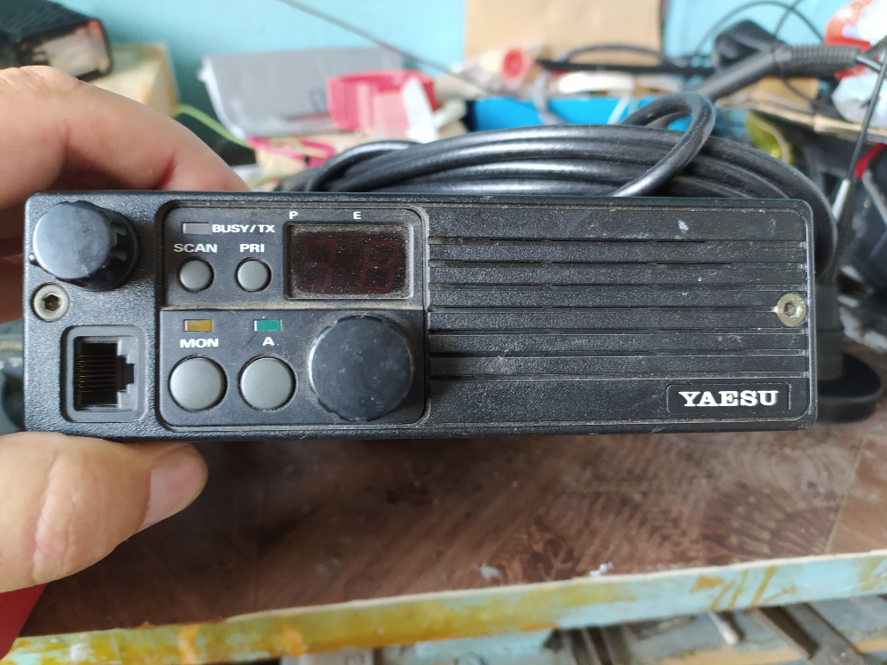

Здравствуйте! Решил прикоснуться немного к радиосвязи. Подвернулась станция. Старенькая, но вроде как на два диапазона. Почему вроде? Не могу на неё найти документацию. По поиску выдает более новую модель. Раньше дел с радиостанциями не имел. Тангенты в комплекте нет. Рст. включается, кнопки нажимаютсч. Соответственно вопросы.
Как проверить на передачу?
Как запрограммировать?
Попадает ли она на любительские диапазоны?
IMG_20200918_161002_resize_29.jpg [ 532.29 Кб | Просмотров: 20746 ]

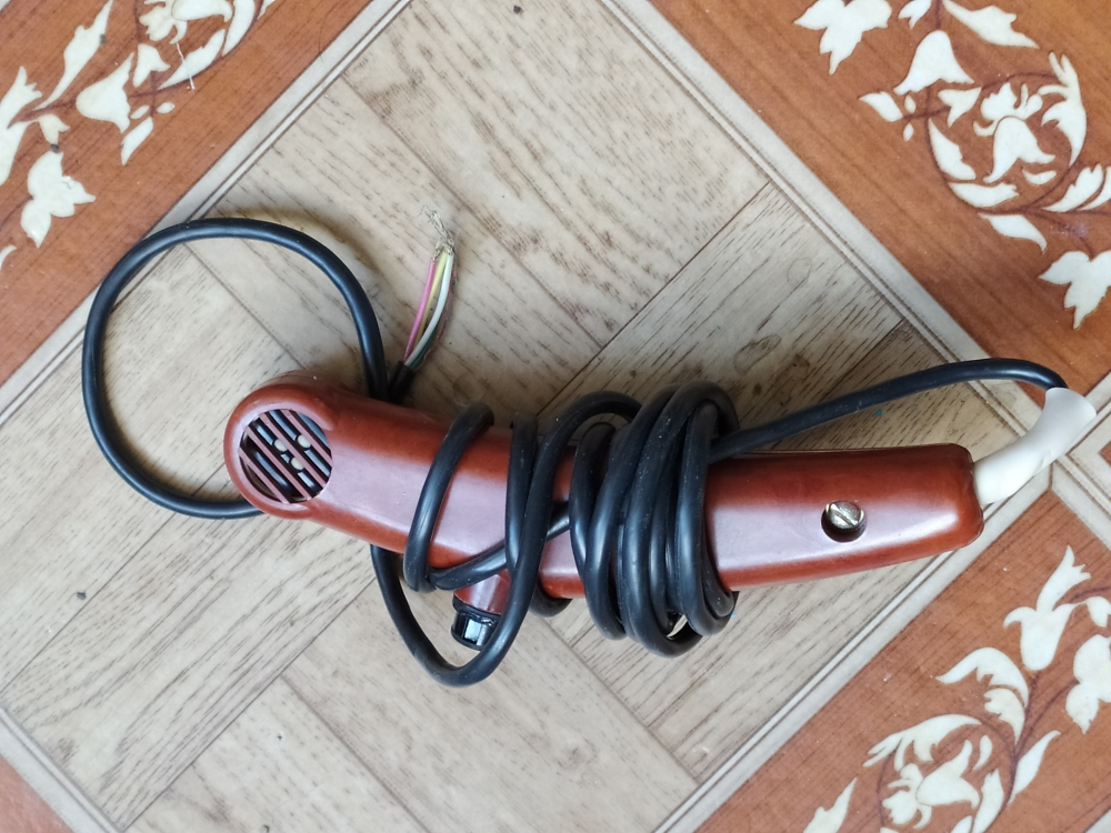

Имеется вот такая тангента. Можно ли её приспособить?
Оадиост. можно взять за 800р. Но нужно с ней определиться прежде чем купить.

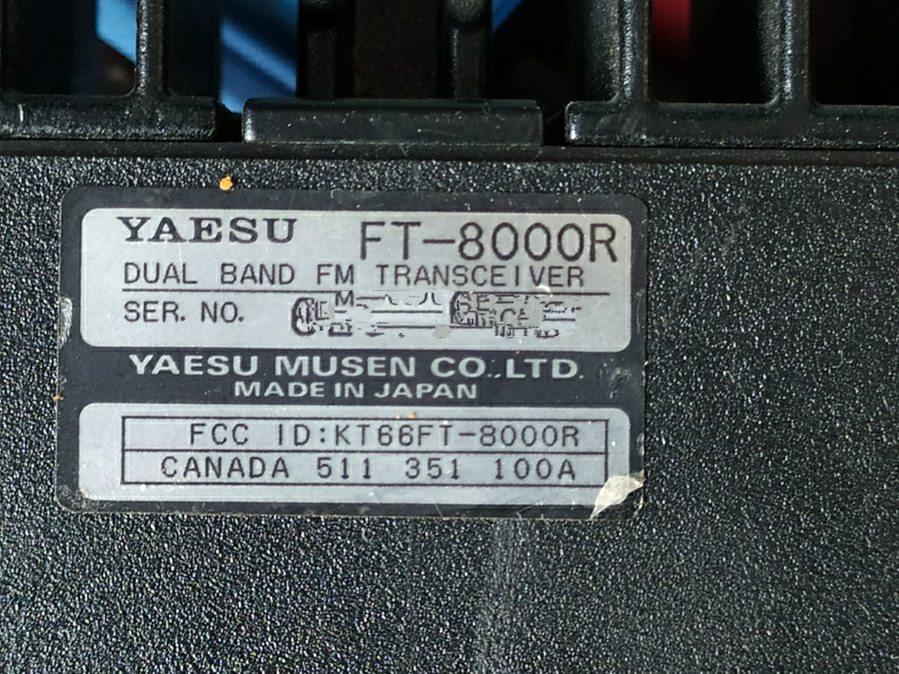

Шильдик.
IMG_20200919_113212.jpg [ 444.26 Кб | Просмотров: 20736 ]
 Заголовок сообщения: Re: Yaesu FT 8000r
СообщениеДобавлено: Сб 19 сен 2020 16:05
Сделайте фото под крышками.
Микрофон с ходу не подойдёт или ему надо будет предусилитель делать.
СообщениеДобавлено: Сб 19 сен 2020 16:09
Это шильдик от другого аппарата. На фото аппарат из серии FTL1011/2011/7011 с вариациями.
Микрофон ищите MH-25A8J

Да, похоже это 2011.
Ну хорошо, сам аппарат хороший?
СообщениеДобавлено: Сб 19 сен 2020 19:41
Если живой, то не плох.

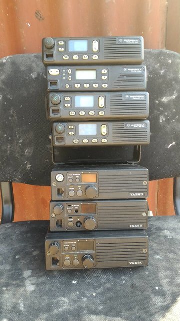

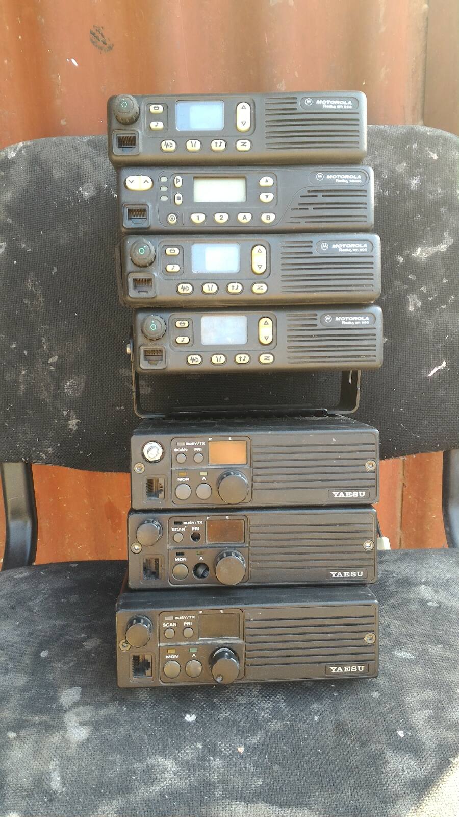

 Заголовок сообщения: Re: Yaesu....Motorola
СообщениеДобавлено: Сб 19 сен 2020 21:12
Зарегистрирован: Сб 19 сен 2020 11:27
Сообщений: 12

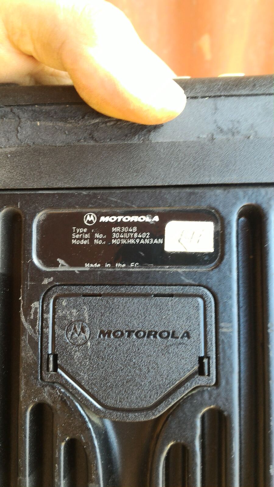

Хорошо. Я выбрал эту РСТ. потому что думал что она на 2 диапазона.
Ну в таком случае есть ещё вот.
Что лучше?
изображение_viber_2020-09-19_20-07-53.jpg [ 231.01 Кб | Просмотров: 20627 ]
изображение_viber_2020-09-19_20-07-26.jpg [ 247.61 Кб | Просмотров: 20627 ]
СообщениеДобавлено: Сб 19 сен 2020 21:21
Сообщений: 12
Motorola рабочие, проверены, так как есть 1 тангента. выдают мощность. Сложно их програмировать?

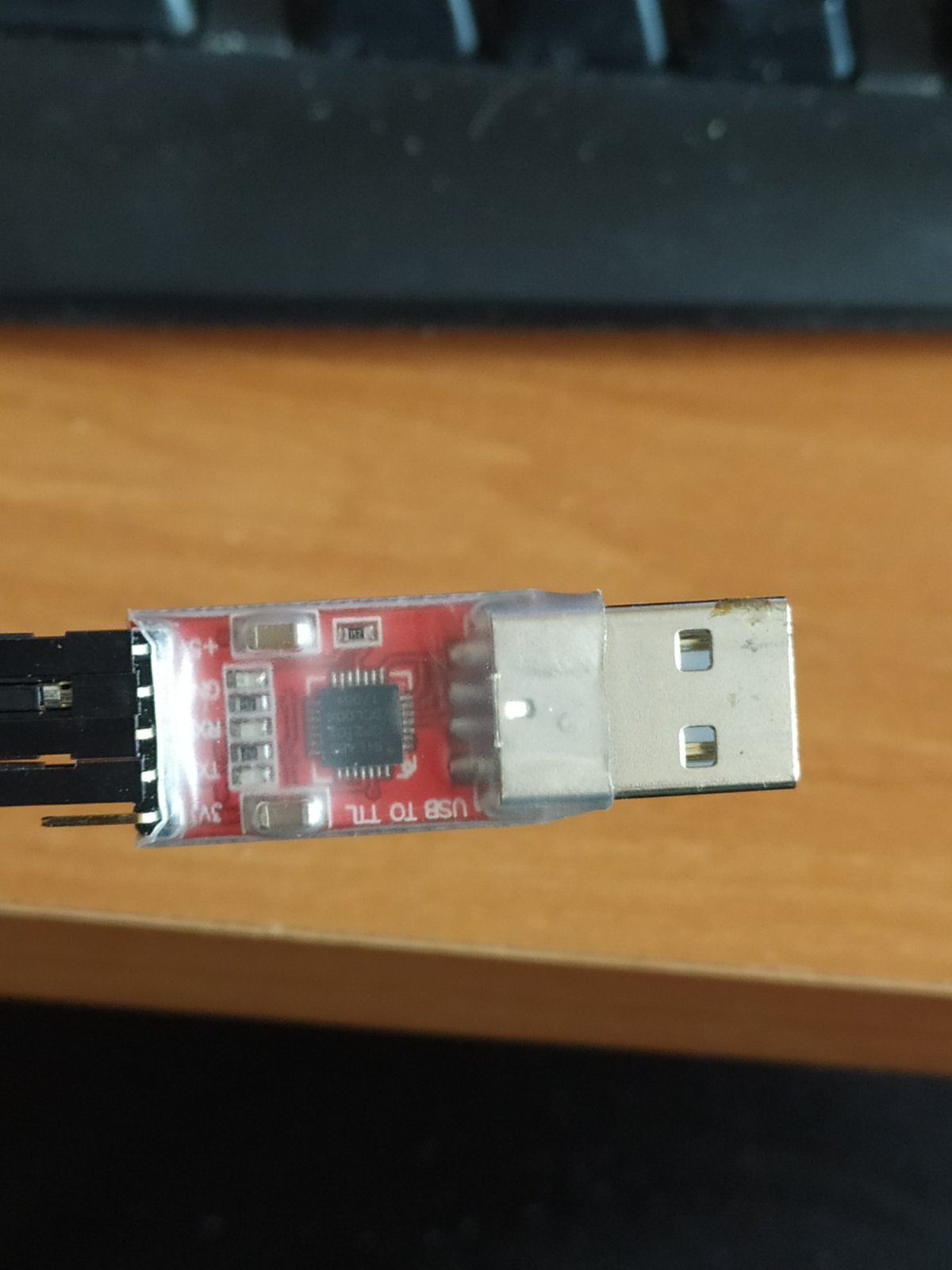

Попробовал прошить езу вот этим методом.
http://www.radioscanner.ru/forum/topic2 ... msg1482585
не получилось.
изображение_viber_2020-09-20_14-51-16.jpg [ 131.13 Кб | Просмотров: 20519 ]
изображение_viber_2020-09-20_14-51-15.jpg [ 134.76 Кб | Просмотров: 20519 ]

Определил частоту которой прошита станция, проверил на приём не передачу, мощность выдаёт. Подцепил ту тангенту что на фото выше , работает, только"тиховато" слышно. осталось прошить как то и можно пользоваться. После получения позывного конечно.

Этим не прошьёте. Схемы доступны.
СообщениеДобавлено: Пн 21 сен 2020 12:07
Сообщений: 108
Володя, если не ошибаюсь старые мотороллы шьются только из по доса. У меня парочка GP300, специально держу си-ди дисковод с загрузочным диском. Родное приложение для программирования хоть и запускается с WIN программатора но в упор не видит программатора.

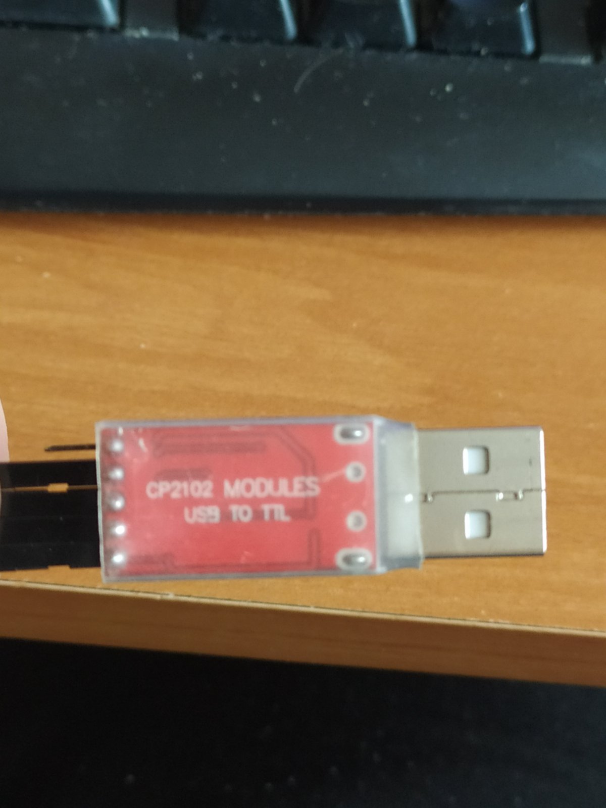

Собрал программатор как тут
https://www.youtube.com/watch?v=XEKXk5J ... x=2&t=309s
Из под ВИН не пишет. Сделал загрузочную флешку для ДОС и получилось!
Прошил любительский диапазон, работает. Только теперь светодиод над кнопкой мон горит, надо разбираться что оно означает.

С демш. звук очень плохой получился порылся в закромах, нашёл мдм7 . С ним хорошо. Но мне кажется что всё же тихо. Не могу найти что находится в штатной тангенте. Может кто знает?
