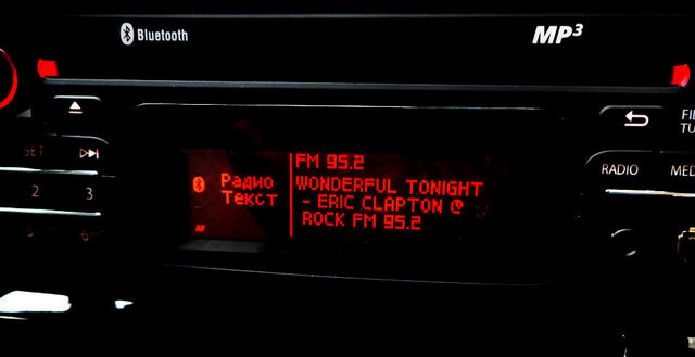

4) RT - радиотекст (наиболее интересная, но мало используемая возможность) - "Радио Зенит" транслировала довольно большой текст примерно 64 знаков, информацию для рекламодателей с телефонами. Сейчас передает "Ретро". У других радиостанций более подробная информация о песне.(см. снимок с экрана #2).

RDS.jpg [ 33.8 Кб | Просмотров: 14791 ]
Комментарий к файлу: RDS radiotext
rds-radiotext.jpg [ 28.32 Кб | Просмотров: 14791 ]
Интересно, какие устройства (планшеты, смартфоны, радиоприемники) хорошо принимают RDS, предоставляют наиболее подробную информацию. На верхнем фото - ZTE V9+, на нижнем Daewoo AGC-1220RF-A.
