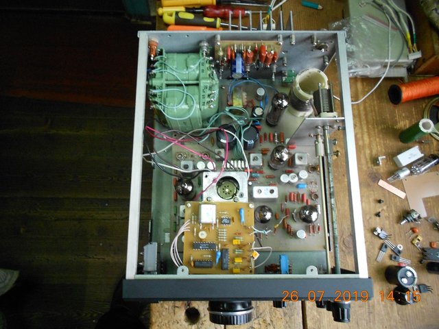

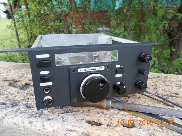

очень хорошая конструкция и великолепно работает, если хотите могу выложить фотографии
 Заголовок сообщения: Re: Малоламповый TRX, стОит или нет?...
СообщениеДобавлено: Вт 16 июн 2020 16:04
Конечно выкладывайте и особенно фото внутренностей (если в корпусе).
i (1).jpg [ 250.37 Кб | Просмотров: 24282 ]
i (2).jpg [ 301.01 Кб | Просмотров: 24281 ]
это работа rn6lee
