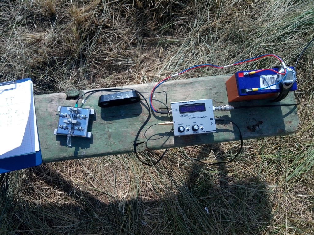

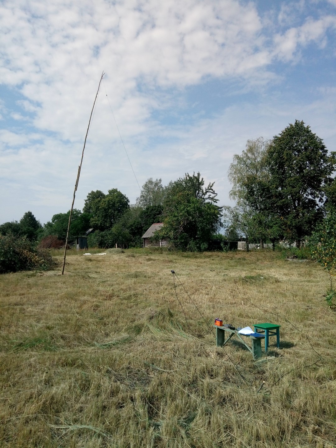

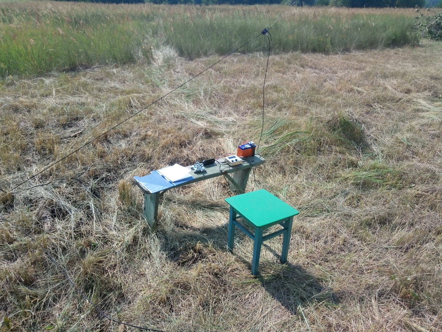

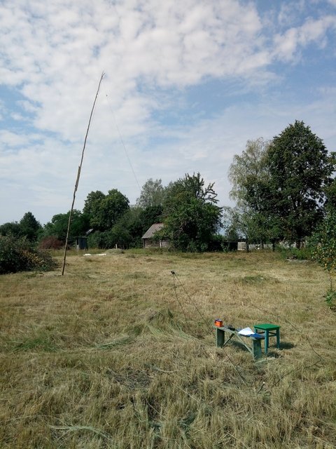

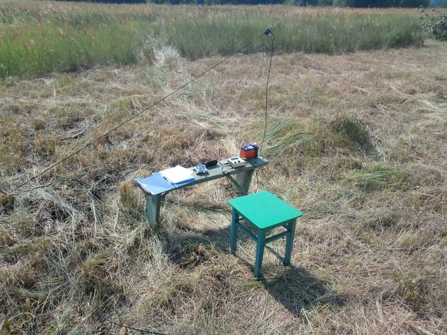

Был неделю в отпуске в деревне в Брянской области (RDA BR19, QTH KO63), поэксплуатировал там собранный QCX на 14 МГц.
Антенна - энд-фед на мачте 10 м, сколоченной из двух осинок.
Заработало не сразу - почему, до сих пор понять не могу. Может быть, просто звал не тех. Но два дня никто не отвечал вообще. При том, что мерял мощность на эквиваленте встроенным показометром, который показывал 3,5 ватта.
Поиграл с настройками, разобрал QCX, потрогал катушки... собрал - стали отвечать :) При том, отвечали и такие же любители, как и я - с парой ватт и диполем.
Однако, меня на CQ никто ни разу не позвал.

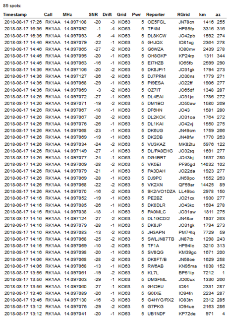

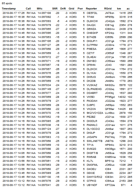

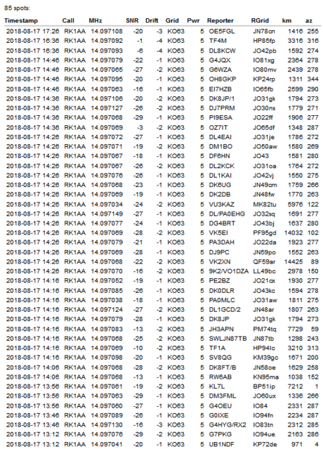

Также получилось использовать QCX в качестве WSPR-маяка. Слышали меня даже в Австралии. Можно поcмотреть тут: http://wsprnet.org/drupal/wsprnet/spotquery
указав call RK1AA, "in last two weeks" и поставив галку "Unique".
Получилось это не сразу, потому что пришлось подбирать частоту, чтобы попасть в 14097.000 - 14097.200.
Думал часик другой поработать в RDA-контесте, но мощегоны отвечать не хотели, я провел 4 QSO и плюнул.
Короче, QCX - очень нравится. В комплекте с эндфедом помещается в карман, еще бы аккумулятор и манипулятор попроще и полегче :)
Рекомендую!
