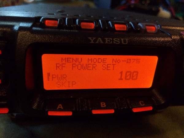

Что могло сгореть в станции? Проверил на КСВ-метре FT-857 в модуляциях FM и CW и "цифре"
- при плавном увеличении мощности через меню #75 от 1 до 20 мощность растет, достигая 20 Вт.
Затем, при увеличении в меню от 20 до 100 Вт мощность практически не увеличивается, достигая предела 22...23 Вт. Проверял . На УКВ тоже, на 2 метрах 12 Вт вместо 50 (ровно в 4 раза меньше).
Чутьё в норме. Шуршания на приёме нет. Чистку реле и сброс процессора делал - не помогло.
При этом в системном меню изменение Hi PO не влияет совершенно. Блок питания Manson SPA-8230 выдает 13.8 Вольт, станция показывает 13.7 Вольт (просадки напряжения на передачу нет).

Симптом неисправности FT-857: индикатор мощности при передаче не превышает 25% независимо от установленного уровня мощности в меню 75.
неисправность.jpg [ 29.43 Кб | Просмотров: 21947 ]
Попробовал коричневый провод кинуть на минус (подключился к колодке крокодилами) - гаснет подсветка. В остальном, экон. режим ничего особенного. Мощность в экон.режиме в точности совпадает с неисправностью (ограничена 20 Вт). Разница только в работе подсветке дисплея.

Похоже, один из транзисторов в выходном каскаде УМ дал дуба.

Нет не помер один транзистор.
Плавно растет до 20 тогда бы росло до 10 Вт.
Что выдает система ALC до и после 20 Вт каково его напряжение (на разъеме АСС)?(если померло что-то после УМ, но до КСВ метра).

R1TX: да, на форумах знающие люди пишут, что выходят из строя конденсаторы схемы ALC перед оконечным каскадом "или уходят в обрыв, или КЗ". Но индикатор ALC адекватно работает, например, в цифровых видах.
Наверное, ALC сгорел из-за автоматического тюнера, из-за бросков КСВ при настройке.
В любом случае, схему ALC отремонтировать смогут только в мастерской.
