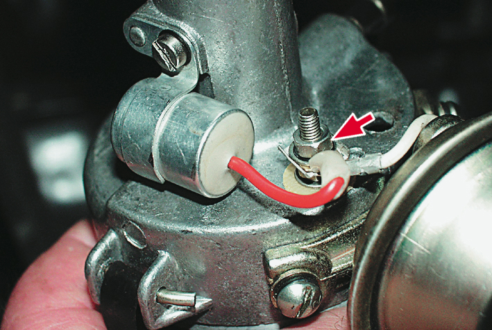

В трамблере проверить емкость.

Руководства → ВАЗ → 2106 (Жигули)
8.3.3.8. Проверка конденсатора
Конденсатор служит для защиты электронного оборудования автомобиля от импульсов напряжения в системе зажигания, а также для снижения помех радиоприему.
Повреждение конденсатора или ослабление его крепления на генераторе (ухудшение контакта с массой) обнаруживается по увеличению помех радиоприему при работающем двигателе.
Ориентировочно исправность конденсатора можно проверить мегомметром или тестером (на шкале 1–10 МОм). Если в конденсаторе нет обрыва, то в момент присоединения щупов прибора к выводам конденсатора стрелка должна отклонится в сторону уменьшения сопротивления, а затем постепенно вернуться обратно.
Емкость конденсатора, замеренная специальным прибором, должна быть 0,20 - 0,25 мкФ ±20%.
Померить хорошим прибором,почистить контакты.Вообще же-сейчас таких такая уйма...

Потом если бы была неисправна емкость в трамблере, то в этом случае мотор либо вообще не заводился, либо работал ну уж очень плохо. Аккумуляторное зажигание не может работать без этого конденсатора. На генераторе тоже может стоять подобный конденсатор - на классику его стали ставить относительно поздно. Особенно посмотреть крышку трамблера с бегунком.
