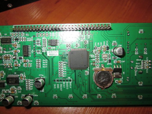

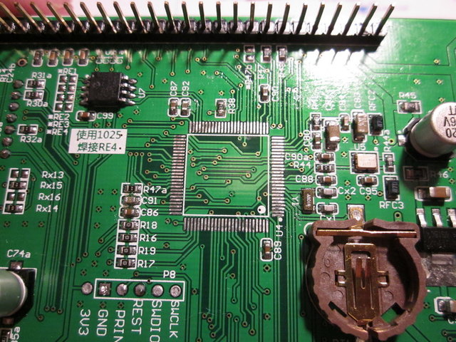

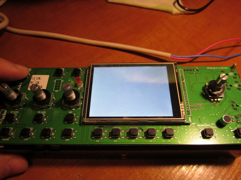

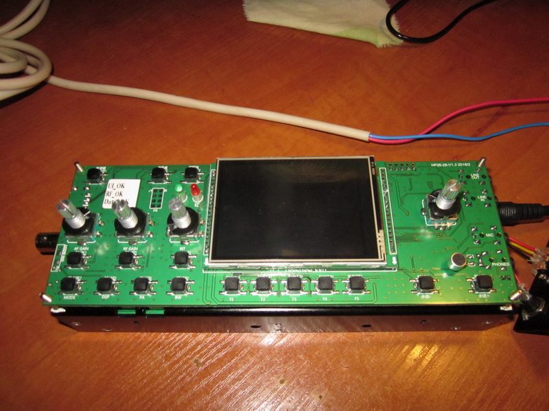

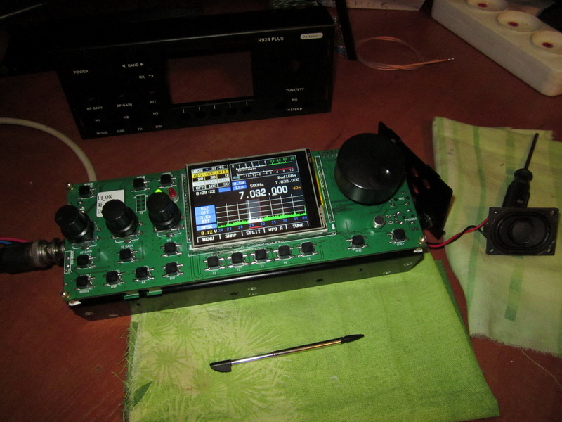

Ситуация следующая: SDR RS-928+ работал великолепно, но начал глючить, при включении (красный или жёлтый экран) просил подтверждения загрузки настроек по умолчанию. Сегодня просто белый экран. Комп не видит вообще, с флешки не грузится, на кнопки не реагирует. Процессор STM32F407. Кто сталкивался с подобным и как это лечится?

Наверное нужна перепрошивка,хотя когда горит белым дисплей,обычно это отсутствие какого-то напряжения в схеме.
Померяйте,схему я видел на радиосканере.

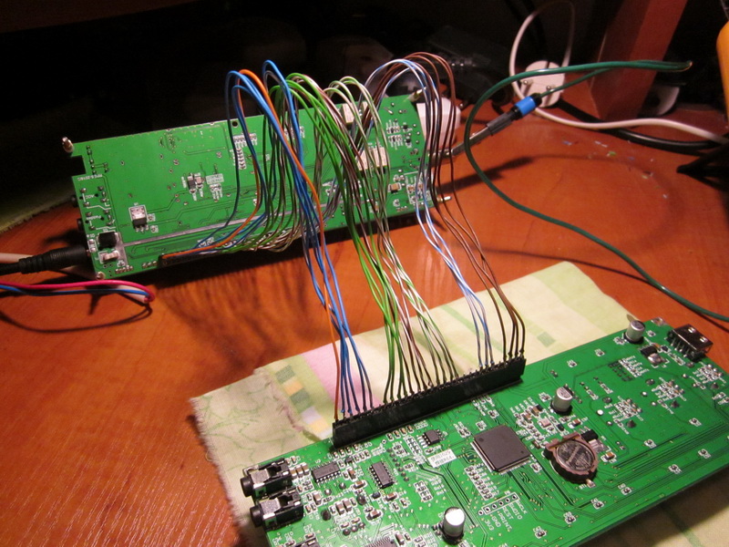

Для поиска неисправности и замеров пришлось смастерить вот такой шлейф. Напряжения все в норме, грязи нет. Принудительный ресет не помог.

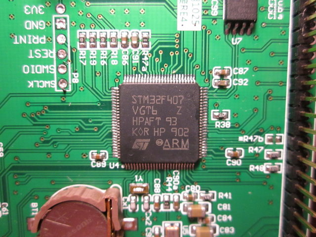

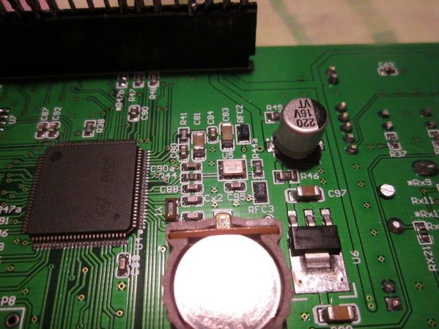

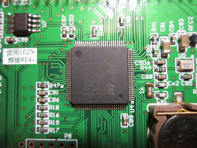

Схема данного SDR слегка отличается от той что на Радиосканере. В частности здесь установлен опорник 16МГц, дополнительная память ATMLH422. Видимо STM32F407 подгорел.

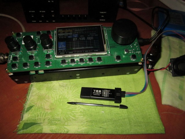

А подцепить ST-Link и посмотреть как чувствует себя stm не пробовали? St-link могу дать на время, если надо.

СДР удалось реанимировать, но не на все 100%.

Я установил родное ПО. Остались вопросы к STM32 и к памяти. Остальная аппаратная часть в норме.
 Заголовок сообщения: Re: SDR RS-928+ белый экран.

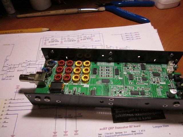

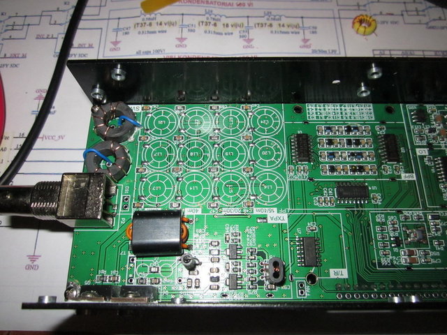

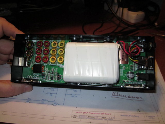

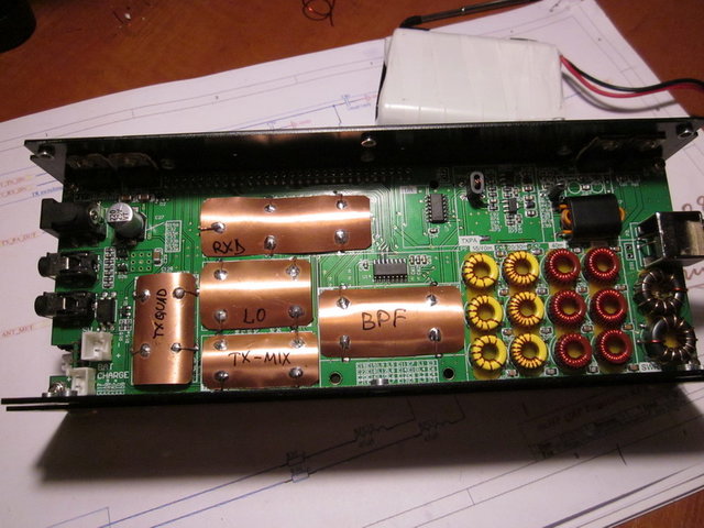

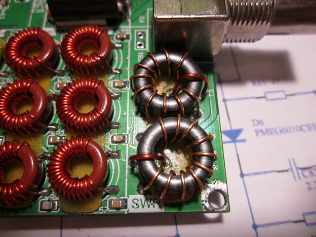

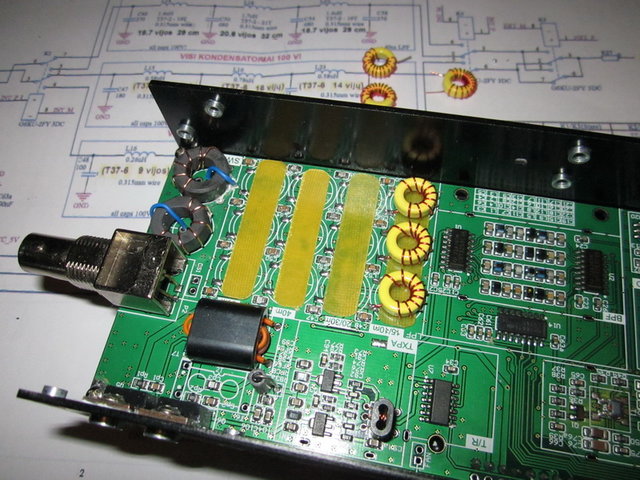

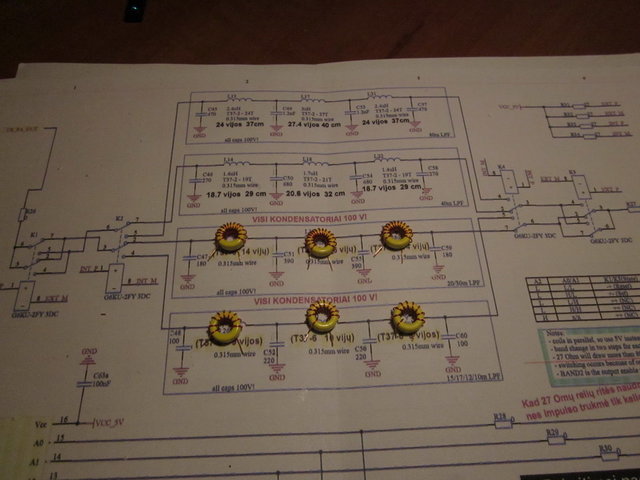

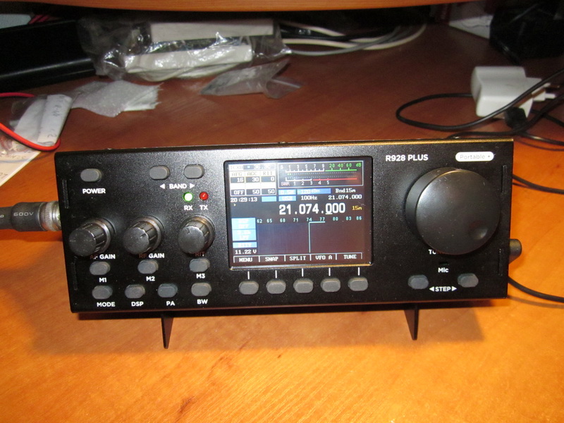

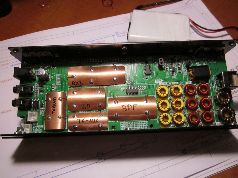

СообщениеДобавлено: Сб 21 сен 2019 11:18
Ремонт и доработка трансивера окончены. Заменил процессор и микросхему памяти. Установлены экраны, переделал выходные фильтры. Аппарат ожил, поражёнки и шум исчезли. Выходная мощность 1.8 - 10.1МГц порядка 20 ватт, 14.0 - 28.5МГц от 18 до 10ватт. Огромное спасибо за поддержку от UB1ACC.

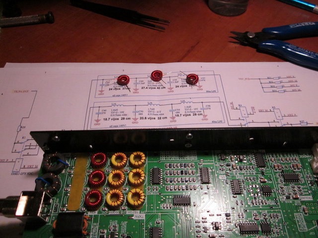

IMG_2036_измен.размер.JPG [ 201.99 Кб | Просмотров: 22513 ]
