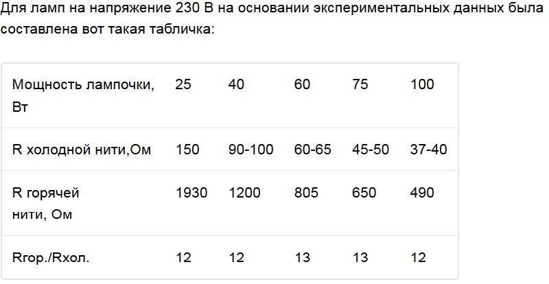

Так что плохого в совете с лампочкой ? Сопротивление нити накала почти к 50 Омам приближается. Идеальный эквивалент нагрузки.
Сопротивление горячей вольфрамовой нити или таки холодной?

Леонид Борисович, спорить с Вами не буду, рад за Ваш неубиваемый Icom. Трансивера у меня такого не было. Я не утверждаю, что это невозможно, просто моё мнение что нагружать транзисторный выходной каскад на несогласованную нагрузку чревато пробоем выходных транзисторов 2SC2904 на плате PA UNIT, так как сопротивление нити накаливания лампы зависит её температуры.
